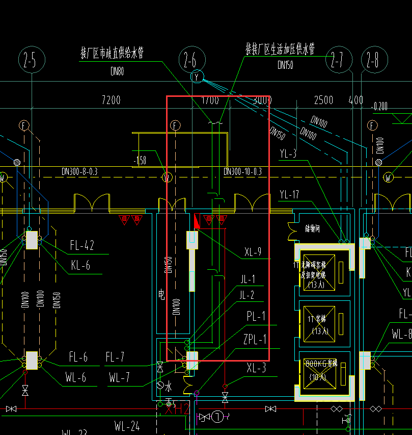

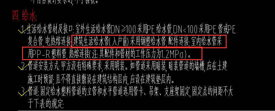

    建筑生活給水管(入戶前)采用鋼塑給水管,室內(nèi)給水管采用PP-R塑料管,這個入戶前指的是哪個位置?是建筑外墻皮為分界嗎?料管墻皮答疑解惑
  • 這個入戶指的是樓房各住戶,不是建筑入戶,入戶前是指管井和主管道。
    也就是說從管井出來到各住戶管道為PPR管,其他管井立管和主管均為襯塑鋼管。
    首次提交 2020-06-12 16:05:28  最近修改2020-06-12 16:07:32 (修改過1次)
  • 可以按外墻皮分界。
    2020-06-12 16:06:17

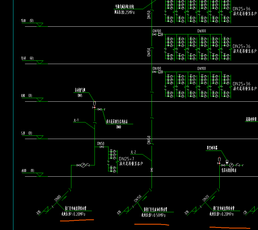

  • 截圖二、截圖三中,均為《鋼塑復(fù)合管》,沒有熱熔塑料管。
    截圖三中,水表再向下,(未畫出的)就全部是PP-R熱熔塑料管。
