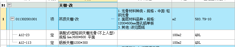

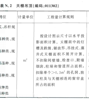

  • 請問吊頂天棚鋁單板我看清單計(jì)算規(guī)則是扣除大于0.3m2的孔洞,但是清單里面有一句
    燈槽清單計(jì)算規(guī)則里面有一句天棚面中的燈槽及跌級、吊掛式天棚面積不展開計(jì)算,這句話是什么意思孔洞
    你試著想象理解一下 同等投影面積的情況下 如果是跌級天棚 抹灰的工程量是不是要比不是跌級的要多一些 ? 因?yàn)榈壍哪氵€需要考慮每跌一次側(cè)面的抹灰 但是清單規(guī)定了 跌級的天棚不需要按照展開面積來算  直接也按照投影面積來算
    2020-06-12 11:31:39
  • 兩者不是同一個概念。1.扣除大于0.3m2的孔洞,是指按水平投影面積計(jì)算的吊頂天棚工程量需要扣除大于0.3m2的孔洞,2.而燈槽及跌級、吊掛式天棚面積不展開計(jì)算,是指這些造型不展開面層所占面積計(jì)算進(jìn)吊頂天棚工程量內(nèi)。一般而言燈槽都單獨(dú)列項(xiàng)按延米計(jì)算工程量,而跌級吊頂?shù)牡壊糠志C合在單價內(nèi)考慮,面層裝飾(如:乳膠漆)展開計(jì)算。
