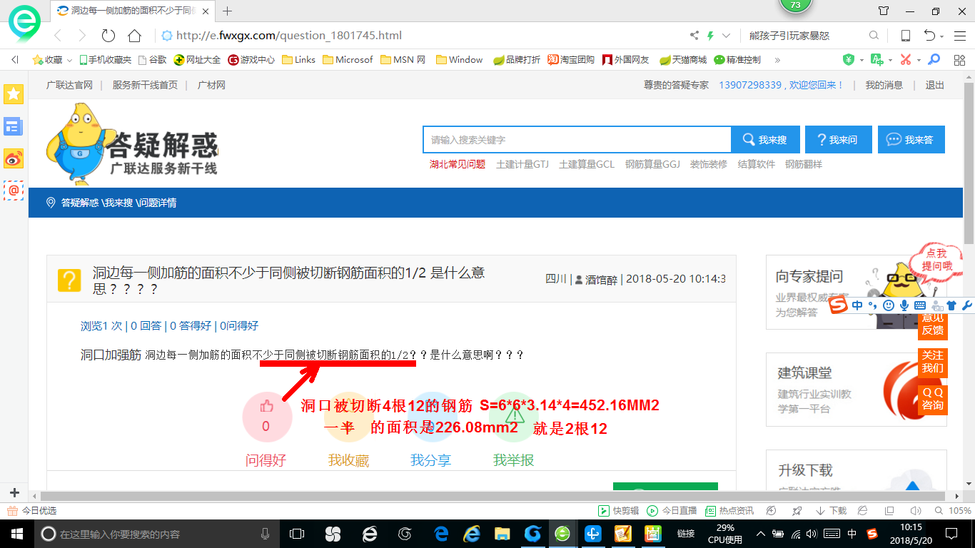

洞口加筋其截面積不得小于被洞口截斷之洞口鋼筋面積的1/2怎么理解?
小老百姓 鉑金專家
答題: 168501 被贊: 161753
你好:見附圖
