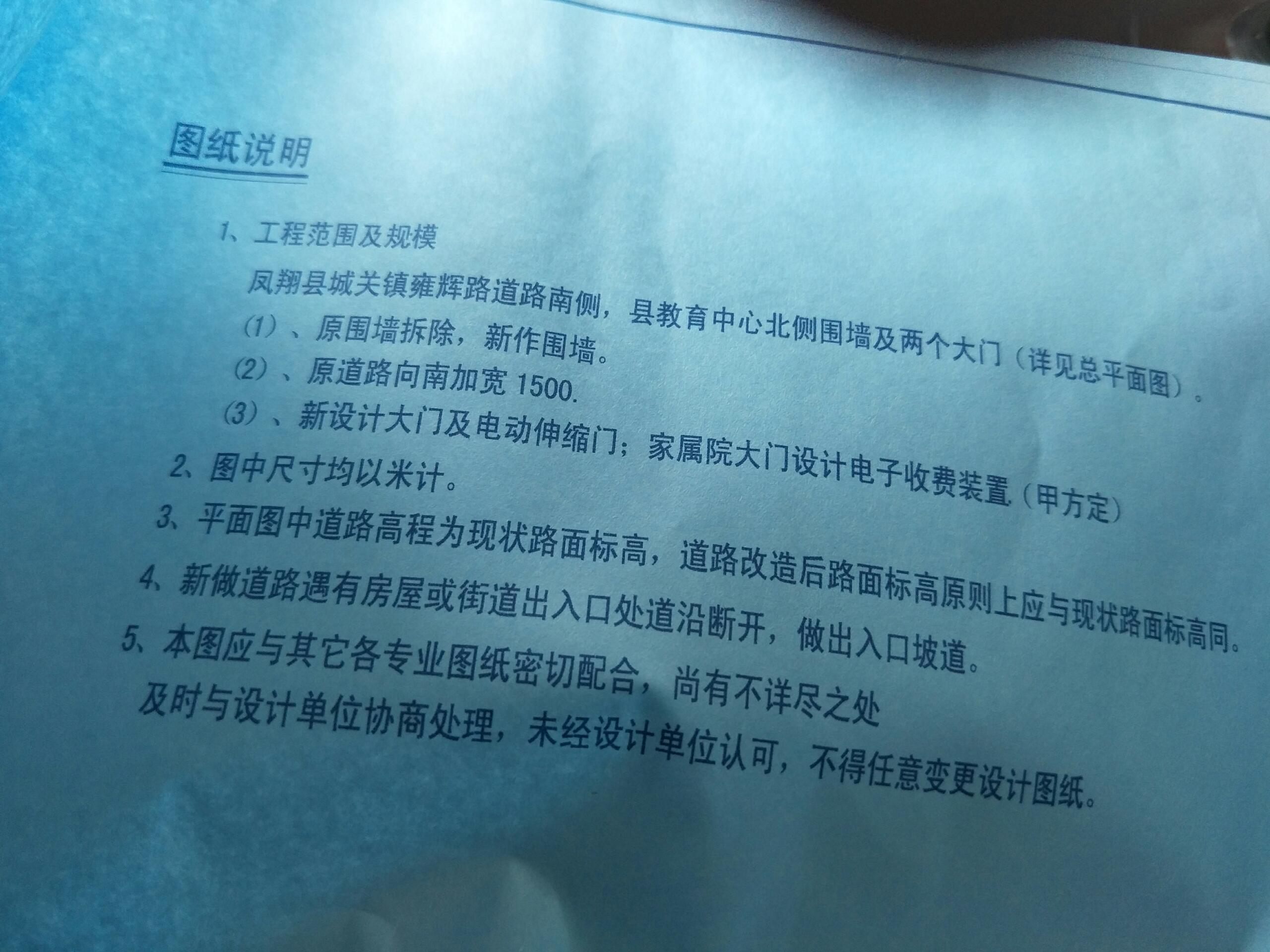

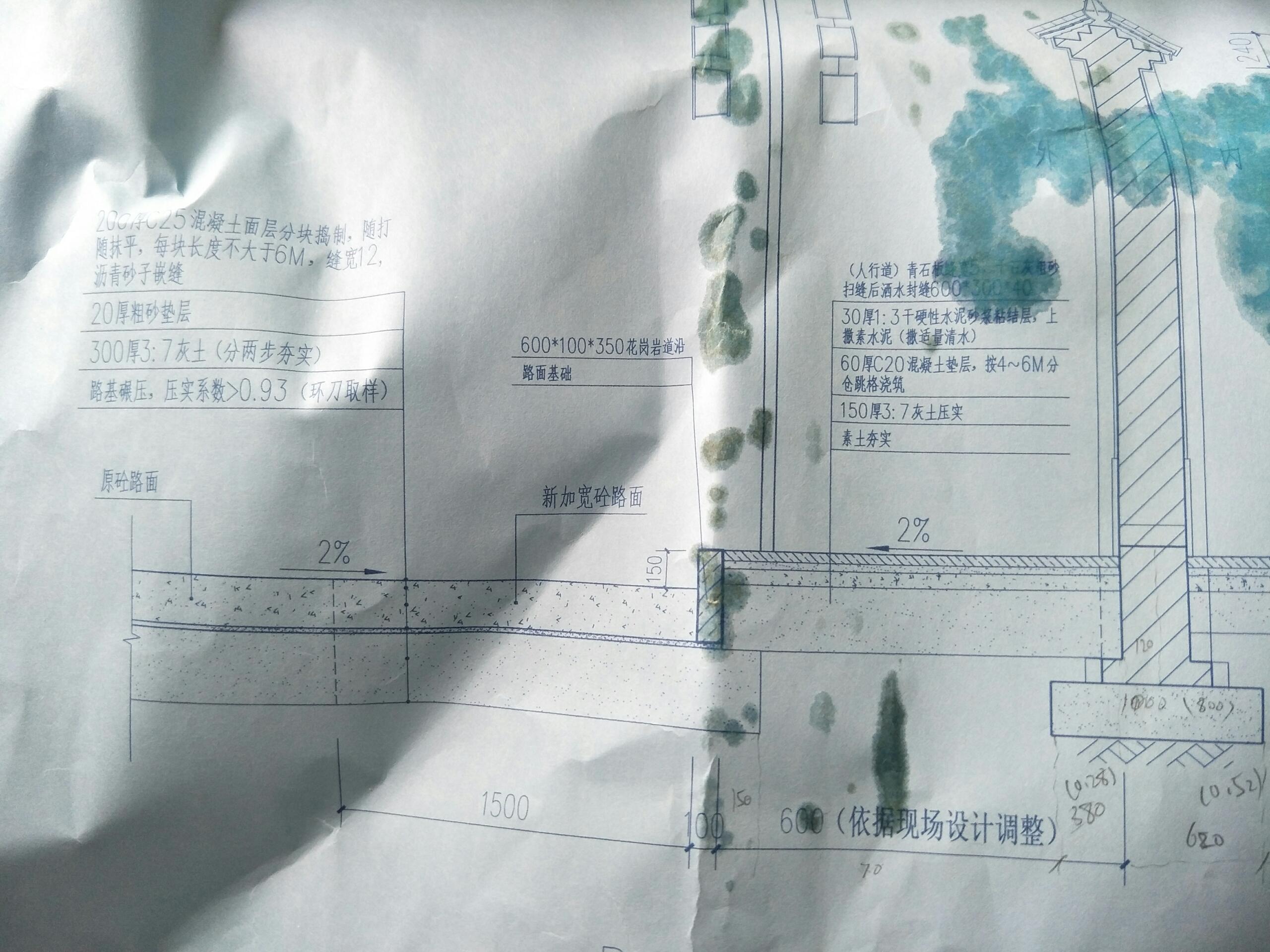

    大家好,請問,我算的是圍墻改造工程,從圍墻外出去個人行道.0.6米,再外擴出去1.5米的路面,說明3中沒挖之前是原路面標高,那我要做1.5米的路面和人行道就得把原先的挖到灰土底標高處,,,我要問的是路面和人行道的開挖我是不是應該要算在土方開挖里面呢?土方算量算量
  • 你好,你這個不是土方開挖的,你這個是路面及基層的拆除的。
