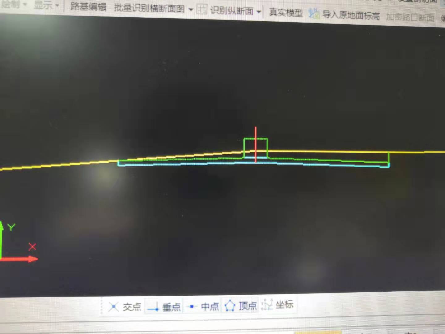

    識(shí)別橫斷面土方算量

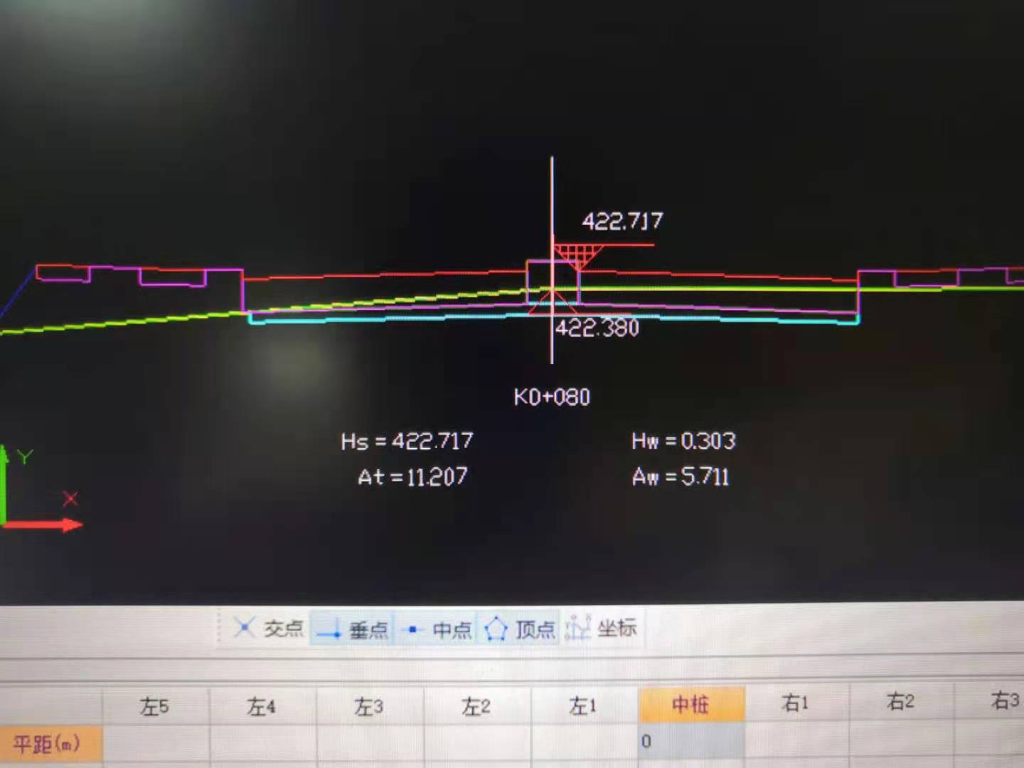

    GMA道路土方識(shí)別是通過批量識(shí)別橫斷面圖后,建模計(jì)算出挖填方的土方數(shù)量,我在識(shí)別的過程中完完全全按照教程做的,如圖,為什么部分橫斷面圖的識(shí)別圖無法完全識(shí)別原CAD圖的設(shè)計(jì)路床線呢?報(bào)表中道路挖填方數(shù)量和手算數(shù)量相差6000立方以上?
    是GMA本身土方算量就不值得信任嗎???
    CAD版本是10版的,也不是很高,球球GMA大師幫忙答疑解惑,困擾我好久了,這個(gè)GMA的道路土方算量問題亟待解決T.T

    你識(shí)別的時(shí)候有沒有把路床完整識(shí)別,要把邊坡線也一起識(shí)別上看看,軟件不會(huì)相差那么大的量,經(jīng)過重重測(cè)算,還是值得信任這個(gè)軟件的。
