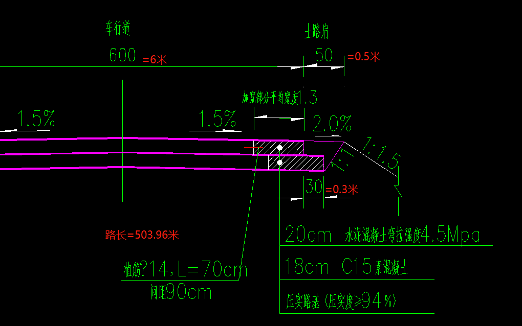

int(503.96/0.9)*0.7*0.00617*14*14/1000 請問是這樣子算嗎?

(503.96/0.9+1)*0.7*1.21KG/米 /1000=***T

不規則的混凝土道路拓寬應如何計算植筋
請問各位老師不規則的混凝土道路拓寬應如何計算植筋?大樣圖和平面圖如下
