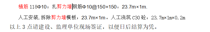

  • 請(qǐng)教一下,下圖簽證中,剪力墻鋼筋植筋如何計(jì)算?
    1. 植筋如何計(jì)算和套定額?是不是缺少鋼筋長(zhǎng)度,以計(jì)算鋼筋含量?
    2. 植筋定額如何套?比如我套了“植筋 鋼筋直徑(mm) 10”里面沒有鋼筋含量,鋼筋是套一個(gè)“現(xiàn)澆構(gòu)件帶肋鋼筋 φ10以內(nèi)”,還是直接在植筋定額里補(bǔ)充鋼筋子目?
    3. 剪力墻鋼筋是不是應(yīng)該雙層雙向?Φ10@150×150是單層的吧?縱向鋼筋一根的長(zhǎng)度是按1m,還是(1+0.2*2)m?
    雙層雙向

    植筋是按照根數(shù)計(jì)算錢的,鋼筋的長(zhǎng)度什么算到現(xiàn)澆構(gòu)件鋼筋里去,請(qǐng)你補(bǔ)充一下圖紙,不然根本看不懂計(jì)算式
