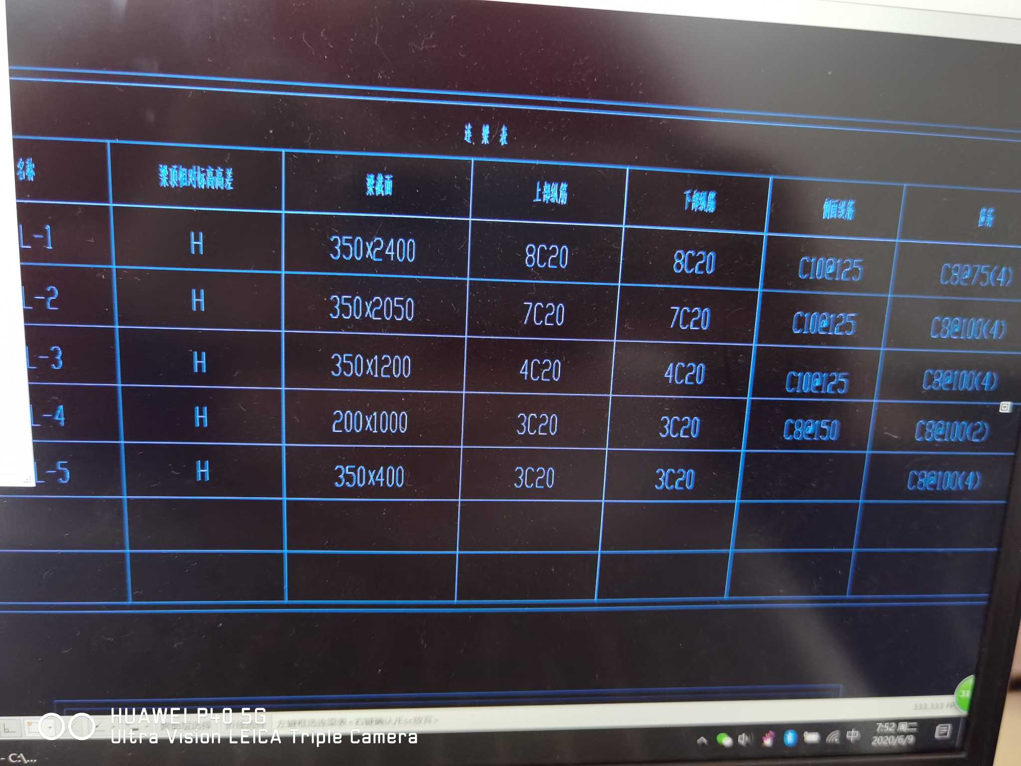

不用填同層頂標高
2020-06-09 07:54:10
這個連梁梁頂相對標高高差3.03的意思是,層頂+3.03嗎
連梁梁頂相對標高高差LL9是-1.413,在土建計量軟件里屬性起點頂標高和終點頂
求問一下這個連梁信息表中梁頂標高為H,是指什么意思?
梁頂相對標高高差
LL1連梁配筋表中梁頂相對標高高差如下圖怎么理解,在軟件中怎么處理?是一層有兩道不同標高的連梁嗎?
連梁
連梁中,設計沒有給確定的標高,墻中有洞口,我應該按照布置在洞口頂部,還是層頂標高
