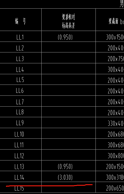

是
2020-12-23 10:21:27
nh 鉆石專家
答題: 135118 被贊: 27879
結合相應樓層標高看看
2020-12-23 10:24:08
梁頂相對標高高差
LL1連梁配筋表中梁頂相對標高高差如下圖怎么理解,在軟件中怎么處理?是一層有兩道不同標高的連梁嗎?
梁頂相對標高高差 1.00是層頂標高+1嗎?
請問:圖中梁頂相對標高高差是什么意思?
