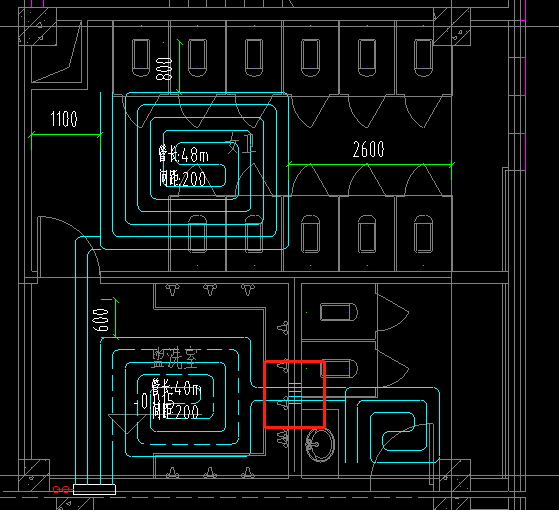

  • 2個(gè)問題!1、衛(wèi)生間地暖面積都都哪兒需要計(jì)算?2、地暖管穿墻的地用柔性套管嗎?
    套管
我來(lái)答  邀請(qǐng)別人來(lái)回答
  • 1、采暖面積 需要全部計(jì)算
    2、套管 采用一般套管 即可
    2020-06-06 15:23:59
  • 地暖盤管是按長(zhǎng)度計(jì)算的,墊層及保溫板可以直接拿地面面積計(jì)算
    2020-06-06 17:00:38
    答:1、有采暖的房間的面積就是地暖的計(jì)算面積
    2、地暖穿墻計(jì)算一個(gè)穿墻套管
    2020-06-06 17:59:23
  • 一、采用按地暖管長(zhǎng)度計(jì)算的那種子目(標(biāo)有長(zhǎng)度);如果沒有就按衛(wèi)生間面積的1/2計(jì)算。
    二、采用一般套管,即可。不用剛性、柔性套管。
    首次提交 2020-06-06 22:25:06  最近修改2020-06-06 22:25:57 (修改過1次)
