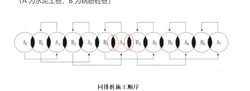

    1、如果是單軸攪拌樁,設計圖紙中的搭接部位是不需要扣除的,按照設計圖紙中樁的數量乘以每根樁的體積進行計算;2、如果是雙軸或者三軸攪拌樁,需要將一次成型的兩根樁按照疊合的面積乘以深度計算體積,然后將總樁數除以2,統計總的體積;3、清單計價中,攪拌樁的工程量是按照長度計算,這個長度應該是圍護的周長。這個理解是否正確?
    就是重合部位,工程量是不扣減的,畢竟是已經完成的情況下,根據實際需要的咬合重新被鉆除的。
    搭接部位
