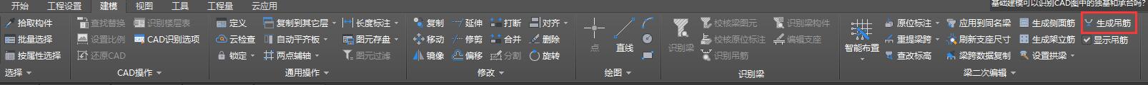

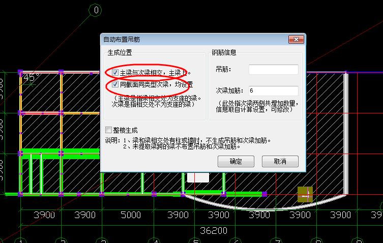

    場景一:框架梁生成吊筋/次梁加筋的方法:
    主、次梁繪制完成后,在梁的【建模】界面的“梁二次編輯”中選擇【生成吊筋】,然后再選擇生成位置、設置鋼筋信息和生成方式,其中次梁加筋的根數是兩側總共的數量,然后點擊確定即可生成。

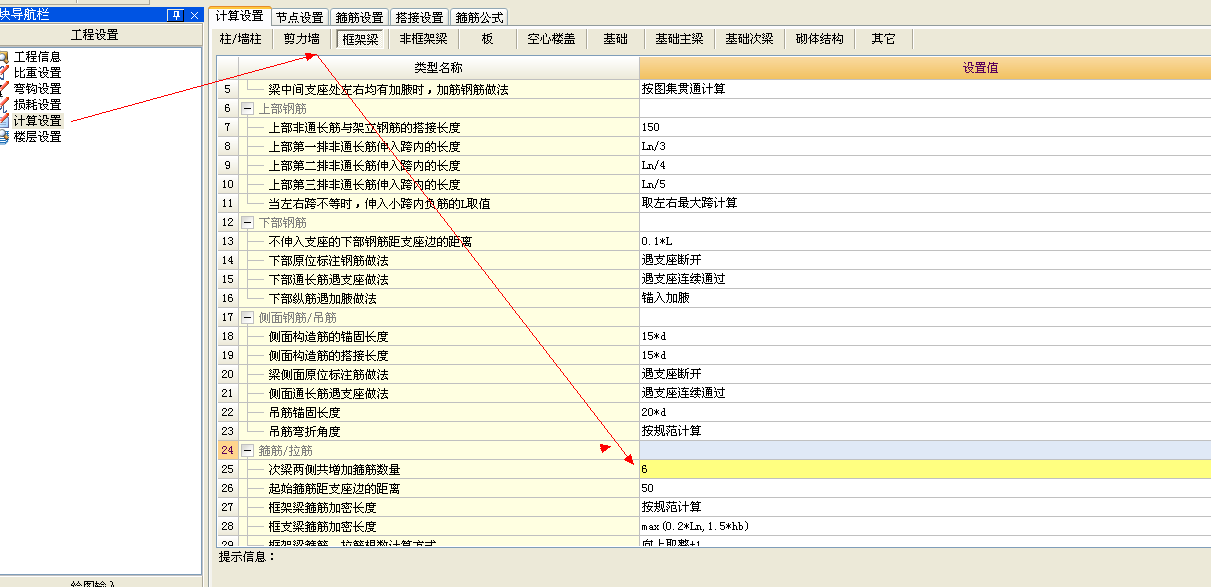

    場景一:整棟樓全部設置次梁加筋。
    方法:在工程設置---鋼筋設置---計算設置---計算規則---設置次梁兩側共增加箍筋數量,進行設置即可,如圖:

  • 附加箍筋,計算設置內設置好了,會自動生成的
    也可以原位標注內輸入

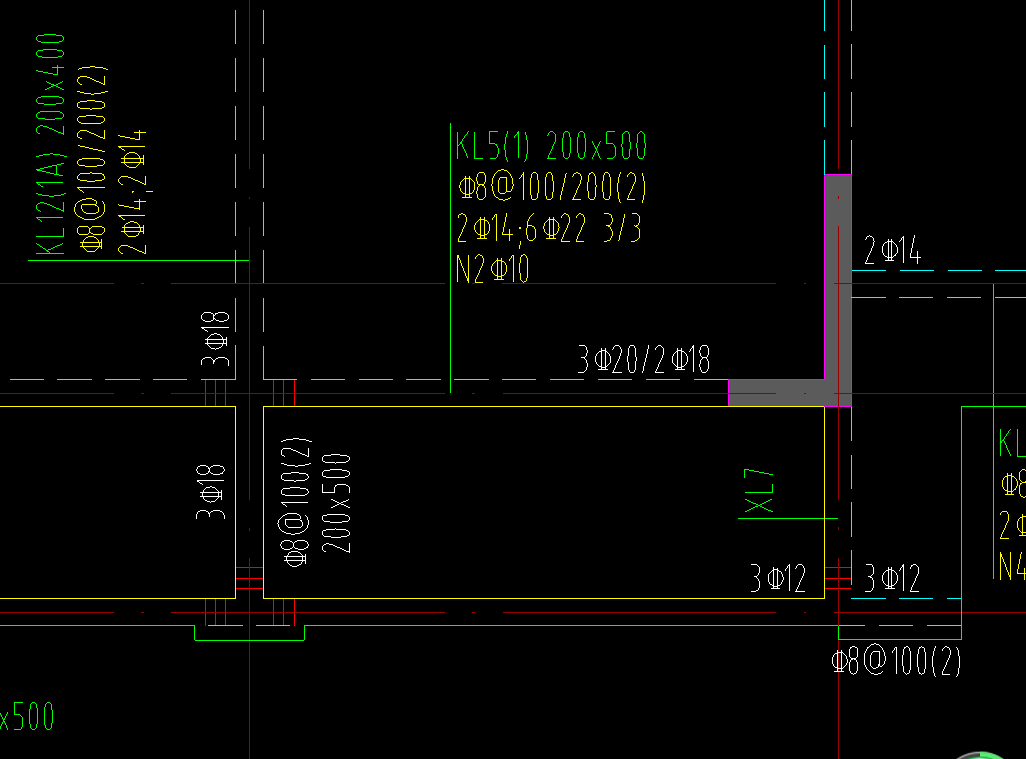

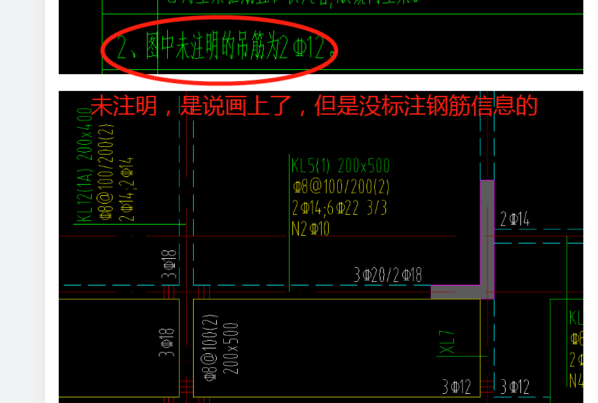

    你的截圖上沒看到有吊筋

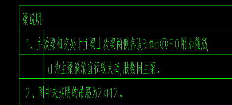

  • 截圖為設計圖中鋼筋布置情況,當軟件梁構件中利用自動生成吊筋功能只能顯示同一條梁只能生成一邊吊筋;后采用局部生成吊筋功能,已生成好的又沒有了,生成到局部生成中了。
    截圖為設計圖中鋼筋布置情況,當軟件梁構件中利用自動生成吊筋功能,只能顯示同一條梁只能生成一邊吊筋,你把有次梁的部分設支座,然后在計算設置中等截面梁互為支座后,就可以同時都生成了建筑行業快速問答平臺-答疑解惑.位置在智能布置旁邊
