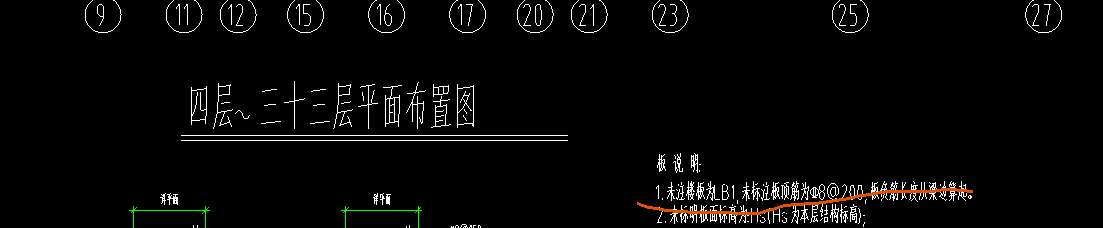

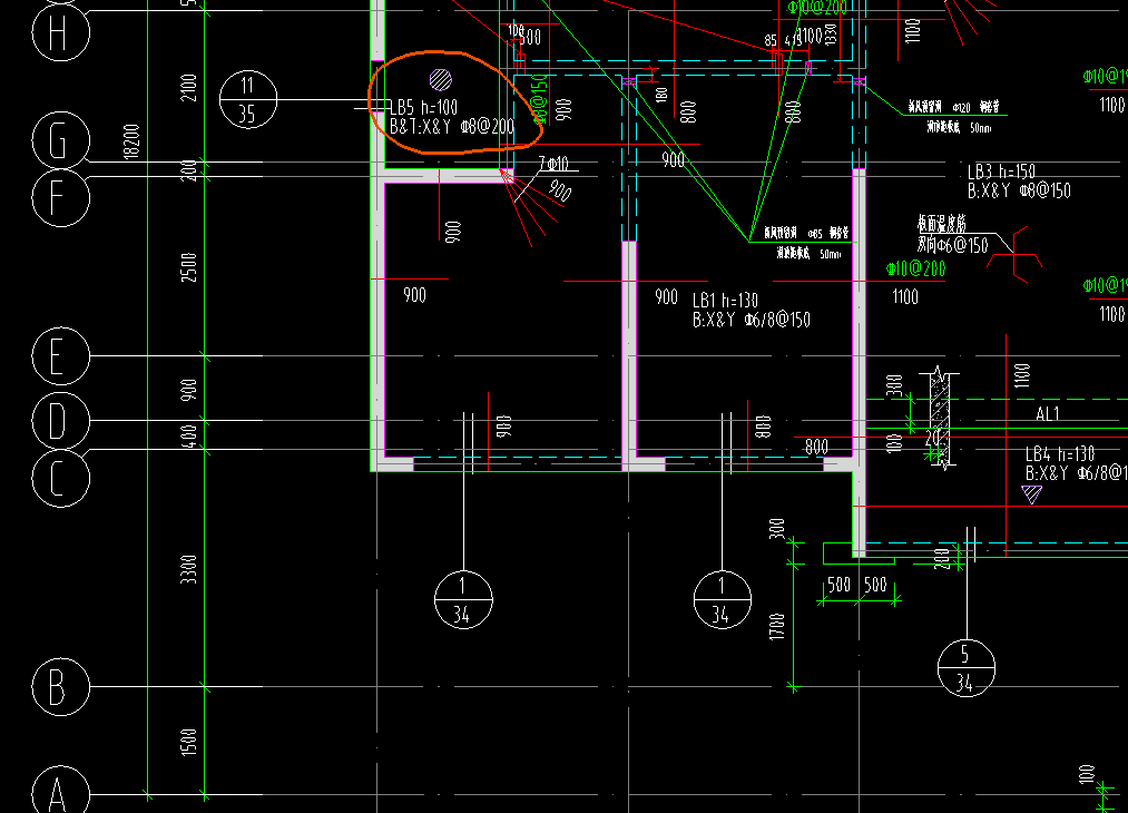

  • 請問老師,如圖所示,疊合樓板現(xiàn)澆部分鋼筋是不是只要布置板頂筋(負(fù)筋/跨板受力筋)
    LB1:結(jié)構(gòu)圖如下圖負(fù)筋
    板受力筋

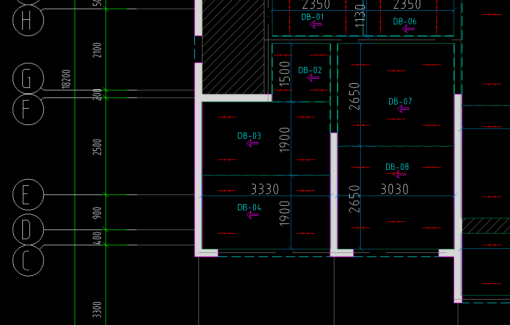

    疊合樓板深化圖如下所示
    疊合樓板深化圖如下所
  • 疊合板,沒有底筋了。只有負(fù)筋或者面筋
