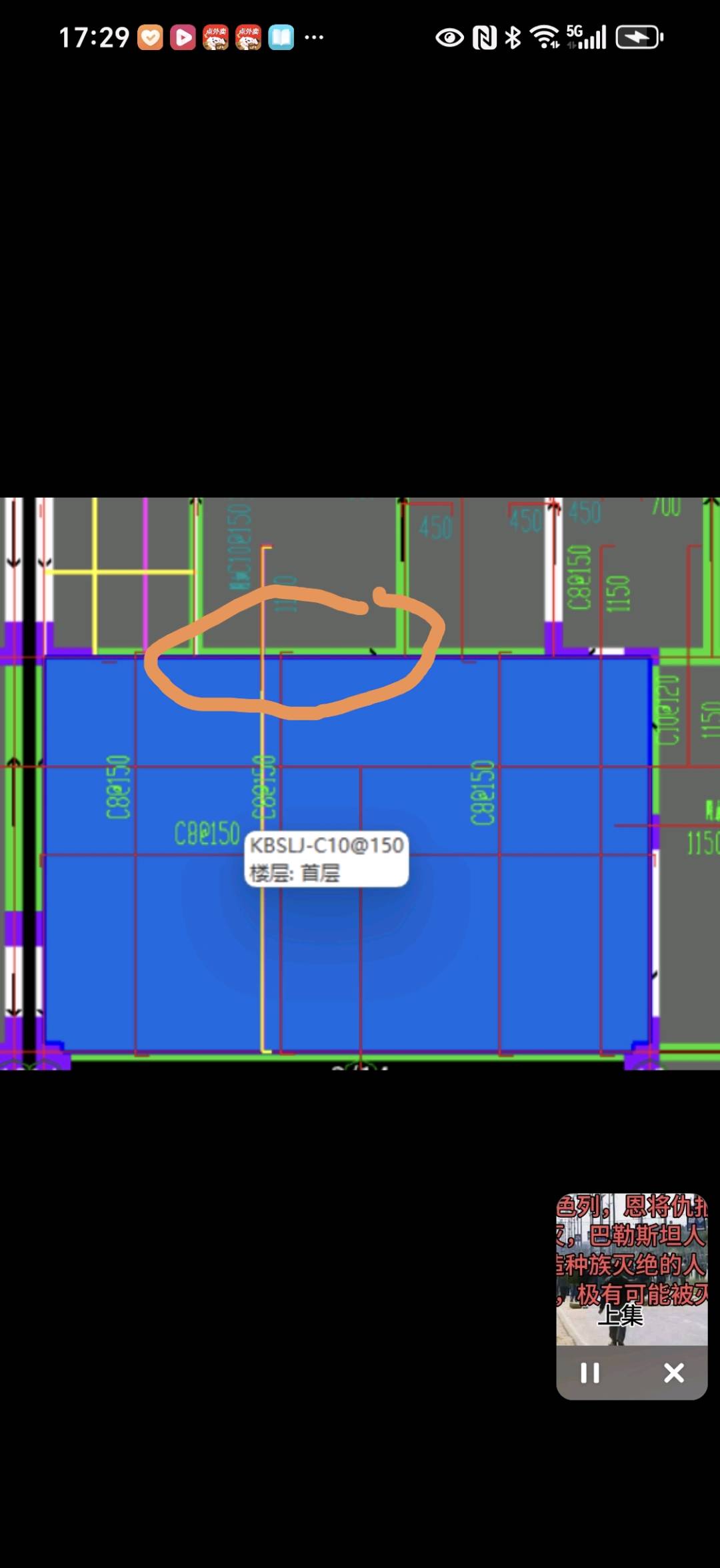

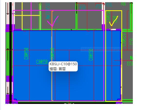

是的,超出了范圍,僅僅是中部上面板塊位置
2025-05-03 17:30:05
6269
答題: 127 被贊: 23
選中所布置的鋼筋,把布置范圍拉倒兩條梁的中心線

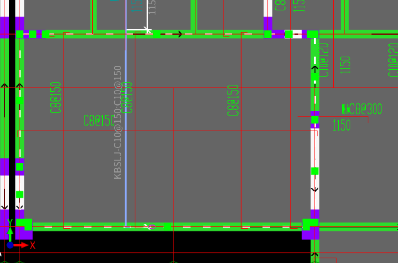

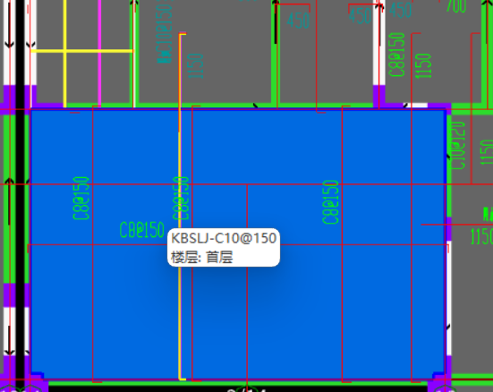

不懂就問:無梁樓板,這兩個板筋我該怎么確定范圍呢?
2021-12-22 10:54:54 補充我是用畫線布置的,但是不知道范圍,左邊的鋼筋是不是應該用跨板受力筋畫2021-12-22 10:58:14 補充2021-12-22 10:58:42 補充我這個范圍畫的有毛病嗎?下面的是樓層板帶2021-12-22 11:01:48 補充2021-12-22 11:02:30 補充鋼筋范圍應該怎么處理呢,有沒有大師指教指教
