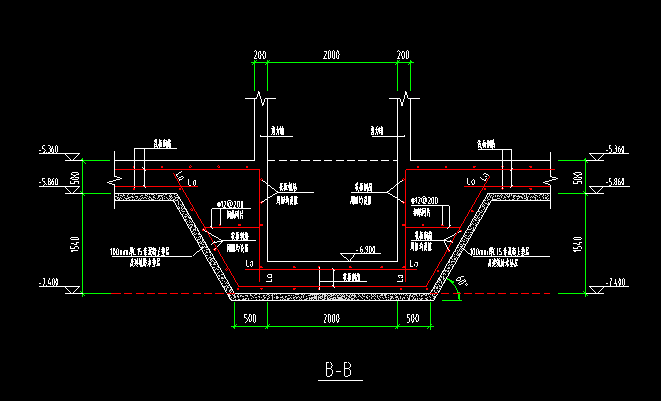

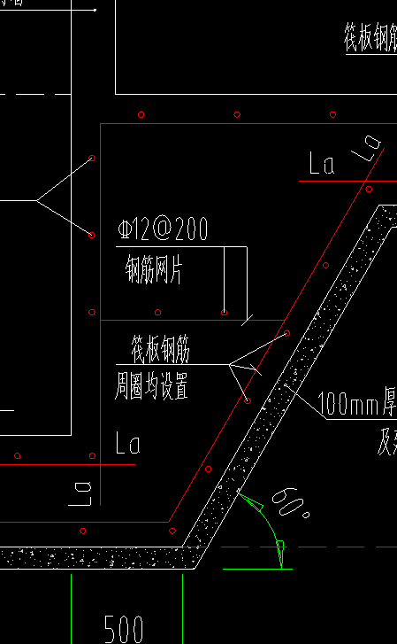

放心我不會空大 2020-06-03 22:13:31 | 陜西省 土建計量GTJ | 792查看 2回答
鋼筋撐起半邊天 鉆石專家
答題: 154646 被贊: 49201
只有集水坑坑壁中間布置,建議手工編輯處理一下
首次提交 2020-06-03 22:19:26 最近修改2020-06-03 22:19:46 (修改過1次)
bain-wei 專家
答題: 8340 被贊: 3165
就是雙向鋼筋
2020-06-04 01:19:11
這種集水坑中間的C12-200的鋼筋網片該怎么設置呢
【筏板基礎】集水坑中間C12@300的雙向鋼筋網片怎么增加?
