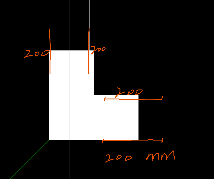

  • 不同材料相交接的部位掛網(wǎng)的寬度最少是200mm嗎?
    搭接寬度
    不同材料相交接的部位均需掛網(wǎng),網(wǎng)與基體的搭接寬度不應小于100mm,意思是像這樣最少200mm嗎?
    具體的需要看設計要求。
    2020-06-03 17:14:50
  • 圖紙說明里面會有的,一般是300寬
    2020-06-03 17:15:19
  • 是的
    理解正確
