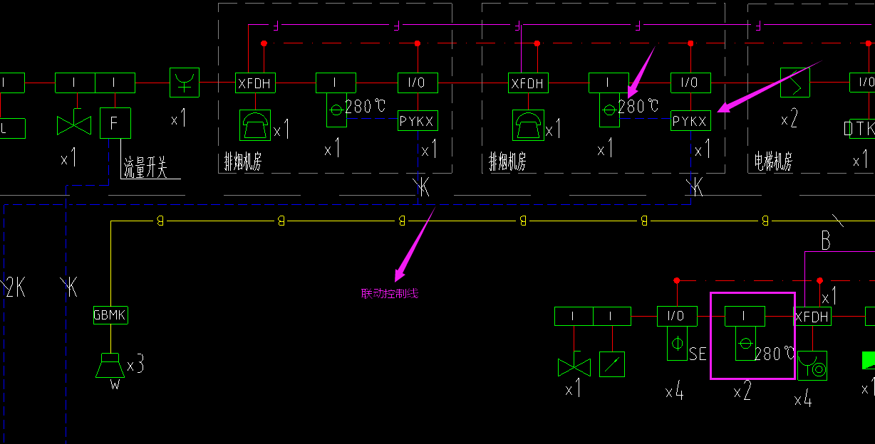

    請問一下,①為什么屋面的280°防火閥需要連接聯動控制線,其他樓層的280°防火閥都沒有連接聯動控制線的?②聯動控制線對排煙機控制箱、防火閥起到什么作用?③排煙機控制箱和電話的模塊是否隨設備就近安裝,防火閥的模塊吸頂安裝?就近
    2020-06-02 17:47:59 補充

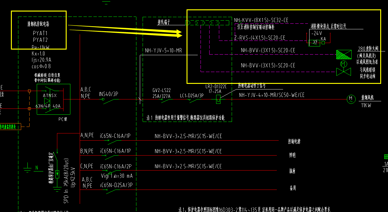

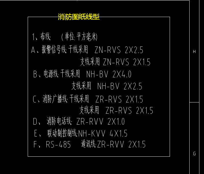

    ①這是對應的強電系統圖排煙風機配電箱,強電系統圖的排煙風機配電箱與排煙風機控制箱是否是同一個箱體?如應急照明箱體一樣②強電系統圖的排煙風機配電箱的回路1-4:引至消防控制室聯動控制柜、消防模塊接點,正常時打開、280度防火閥、與風機聯鎖同步電動閥,這些回路在強電平面圖并沒有顯示,它與消防圖紙是否有聯系?因為強電系統圖的回路所用的線型與消防系統圖的線型都是不一樣的
    線型答疑解惑

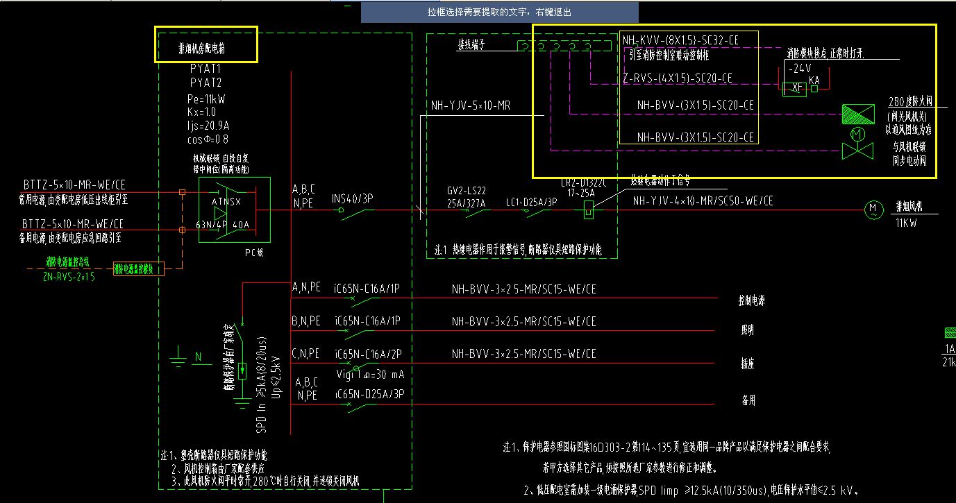

    2020-06-03 09:02:17 補充
    針對補充問題,我指的是引至消防控制室聯動控制柜、消防模塊接點,正常時打開、280度防火閥、與風機聯鎖同步電動閥這些回路的線廣聯達服務新干線
    一、防火閥由模塊自動控制(開、閉),也有用聯動控制線遠程在消防值班室控制。由設計決定采用哪種形式。
    二、聯動控制線對排煙機控制箱、防火閥起遠程控制的作用(在消防值班室就能控制);
    三、都是在設備上、控制箱上安裝。
    四、強電圖是提供排煙風機的動力電源線,與消防控制線是兩碼事。不要混為一談。
    首次提交 2020-06-02 16:30:45  最近修改2020-06-02 19:49:56 (修改過1次)
  • 二個不同的系統,因為強電系統圖的回路所用的線型與消防系統圖的線型都是不一樣的,強電與消防電可聯動調試。
