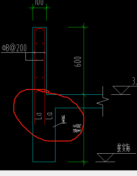

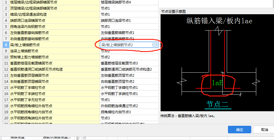

    1.圖紙要求墻伸到梁la,修改了計算設置,但是只能是lae,改了之后它還會顯示lae,這種情況怎么回事?

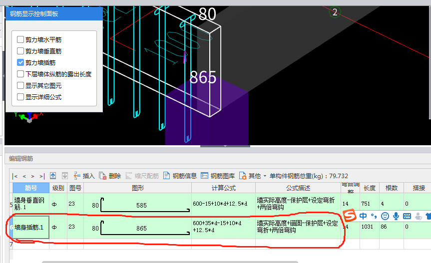

    2.在鋼筋三維和剛進計算式中,發現插筋那是35*d,查了圖集la是35*d,lae是40*d,所以這個鋼筋量還是對的是嗎?

  • 用剪力墻或欄板定義,垂直或U型鋼筋在屬性的其他鋼筋中編輯。
    2020-06-02 11:16:55
  • lae和le區別是抗震,e代表就是抗震
    2020-06-02 11:18:04
  • 這個是抗震構件和非抗震構件的區別,如果是非抗震正程量是正確旳,否則就不準確,看看設計表明是否設置有誤。
