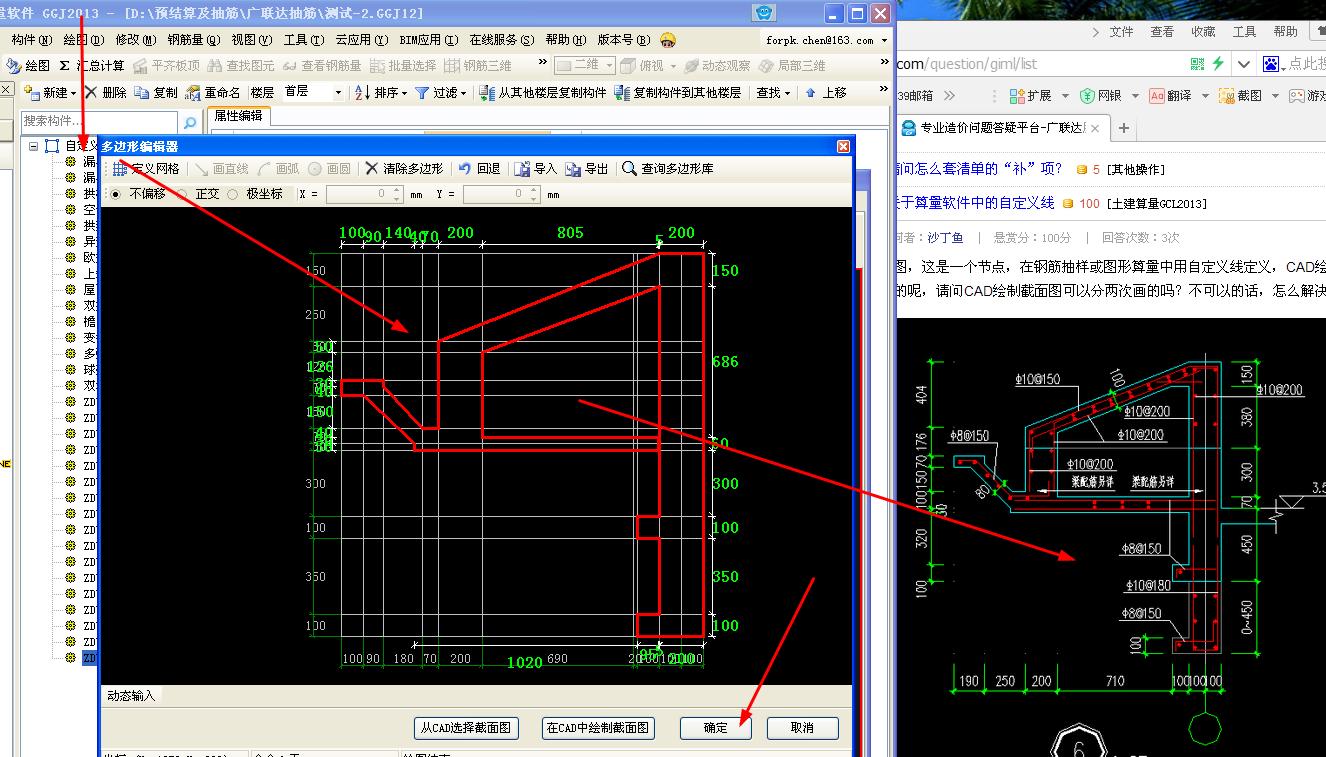

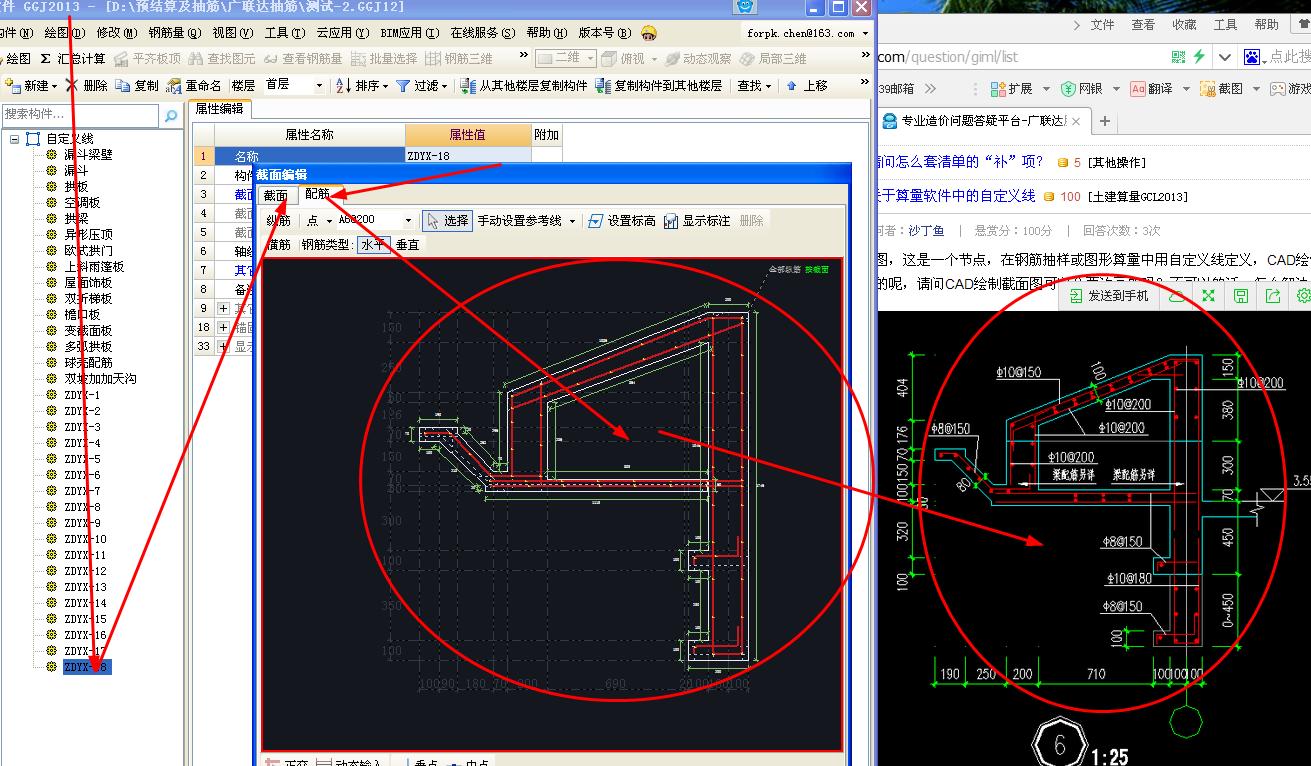

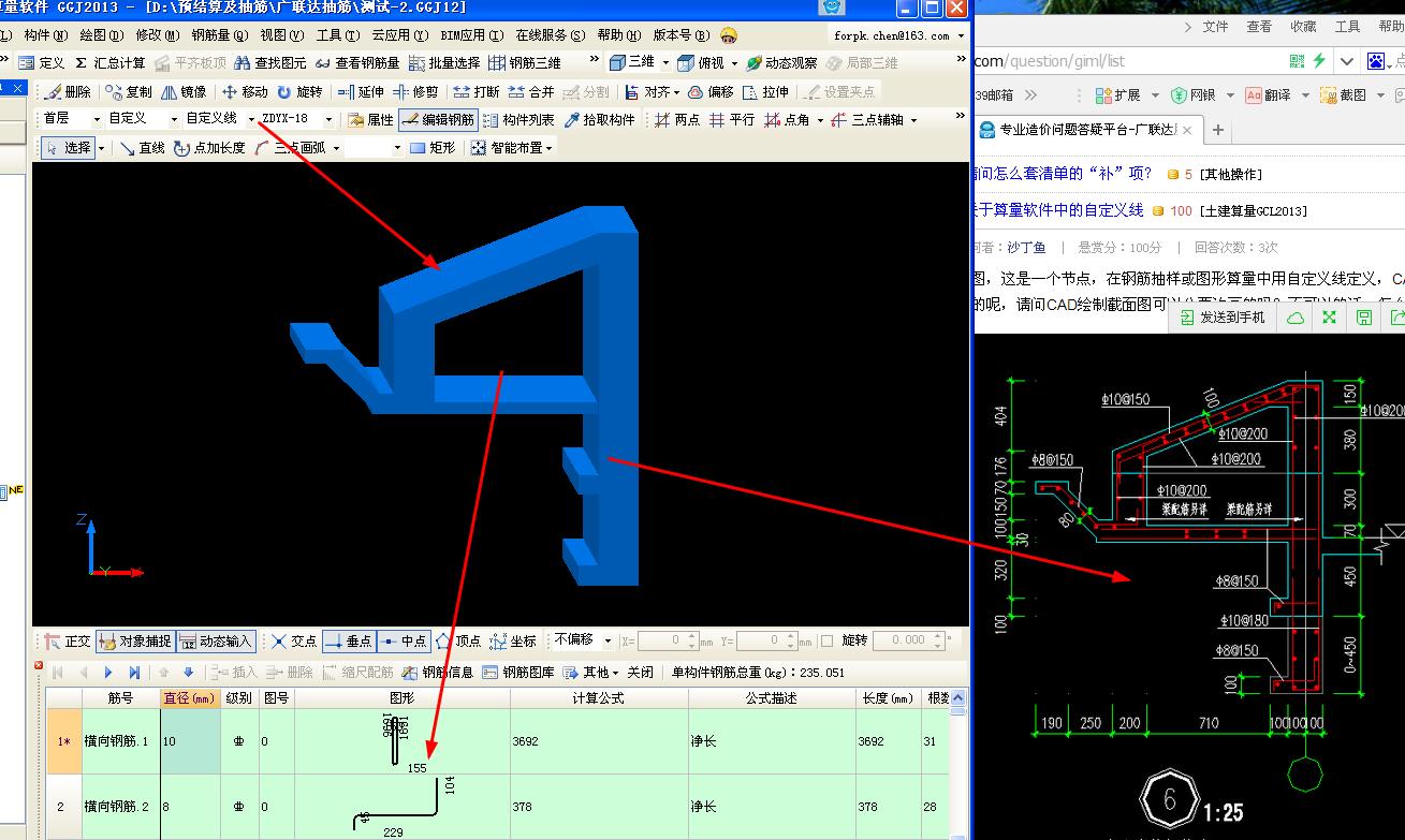

  • 答:建議有自定義線的方法處理此類的節點鋼筋,例如下圖的方法,就可以處理節點鋼筋了。
    鋼筋怎么
