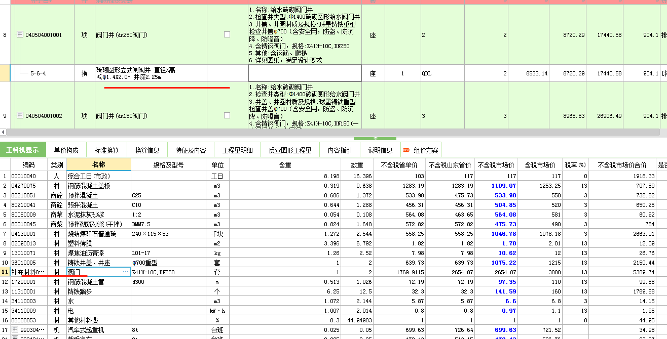

    項目特征項目特征中寫著閥門的安裝,定額中補充材料的時候,按理來說人工等會變化,但是如果不想讓人工變化的話,因為不知怎么調整的情況下,咱們補充的材料價是不是需要考慮材料的部分安裝費用?而不僅僅是只是考慮材料的單價?
  • 閥門,不在閥門井里面,計算。所以,不是補充材料費的問題。
    首次提交 2020-06-01 20:47:10  最近修改2020-06-01 20:48:07 (修改過1次)
  • 閥門是單獨記取的,可以另外記取的時候把閥門的人材機費用在算進去,,主材也可以單獨計算進取
