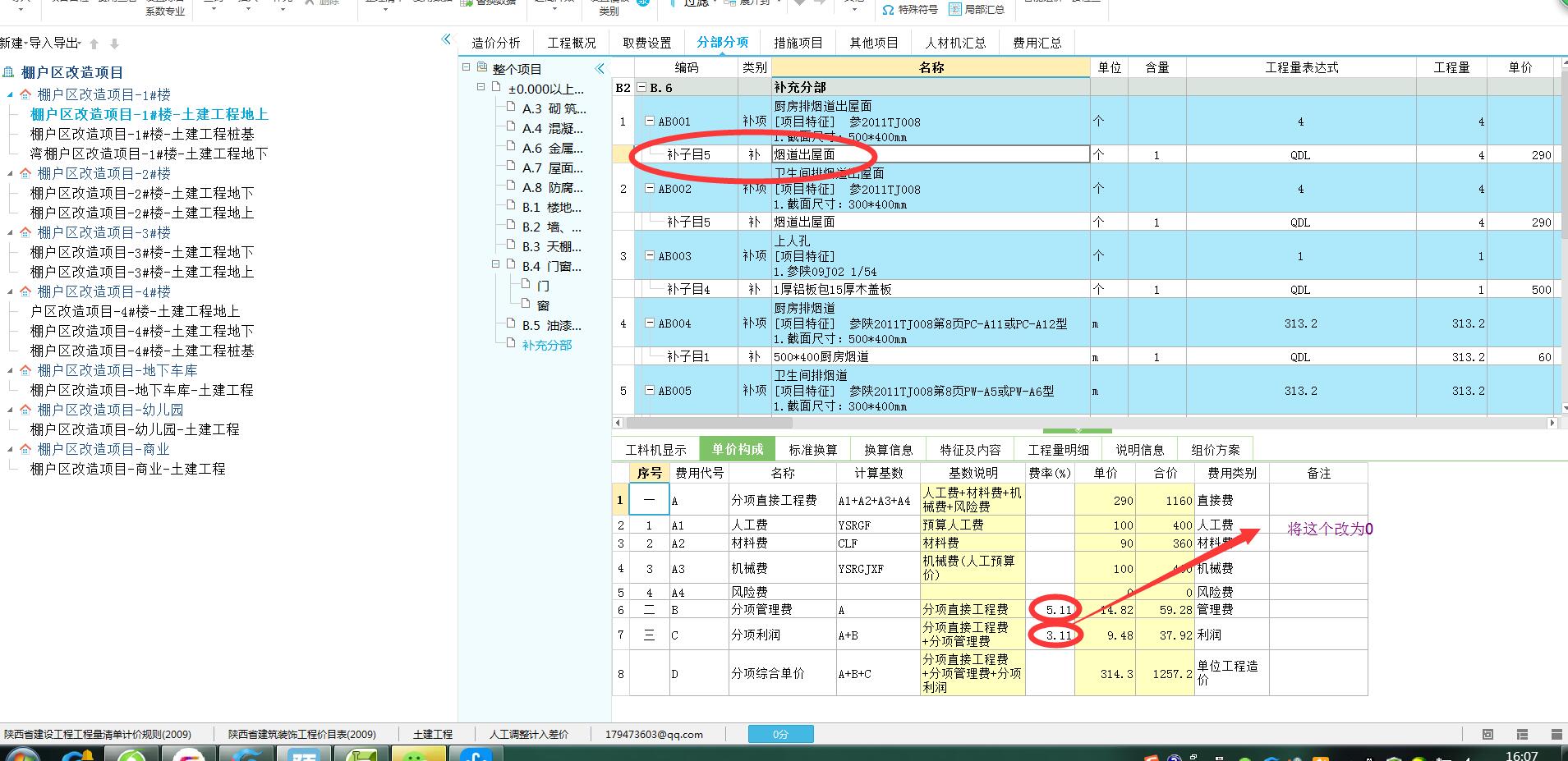

    土建廣聯(lián)達(dá)計(jì)價(jià)軟件中怎樣讓補(bǔ)充的材料費(fèi)不取管理費(fèi)和利潤?
我來答  邀請(qǐng)別人來回答
  • 你好:管理費(fèi)和利潤計(jì)算基數(shù)目前是土建工程是人工費(fèi)+機(jī)械費(fèi)  ,安裝工程(裝飾工程)是人工費(fèi)。補(bǔ)充的材料不計(jì)算管理費(fèi)和利潤。

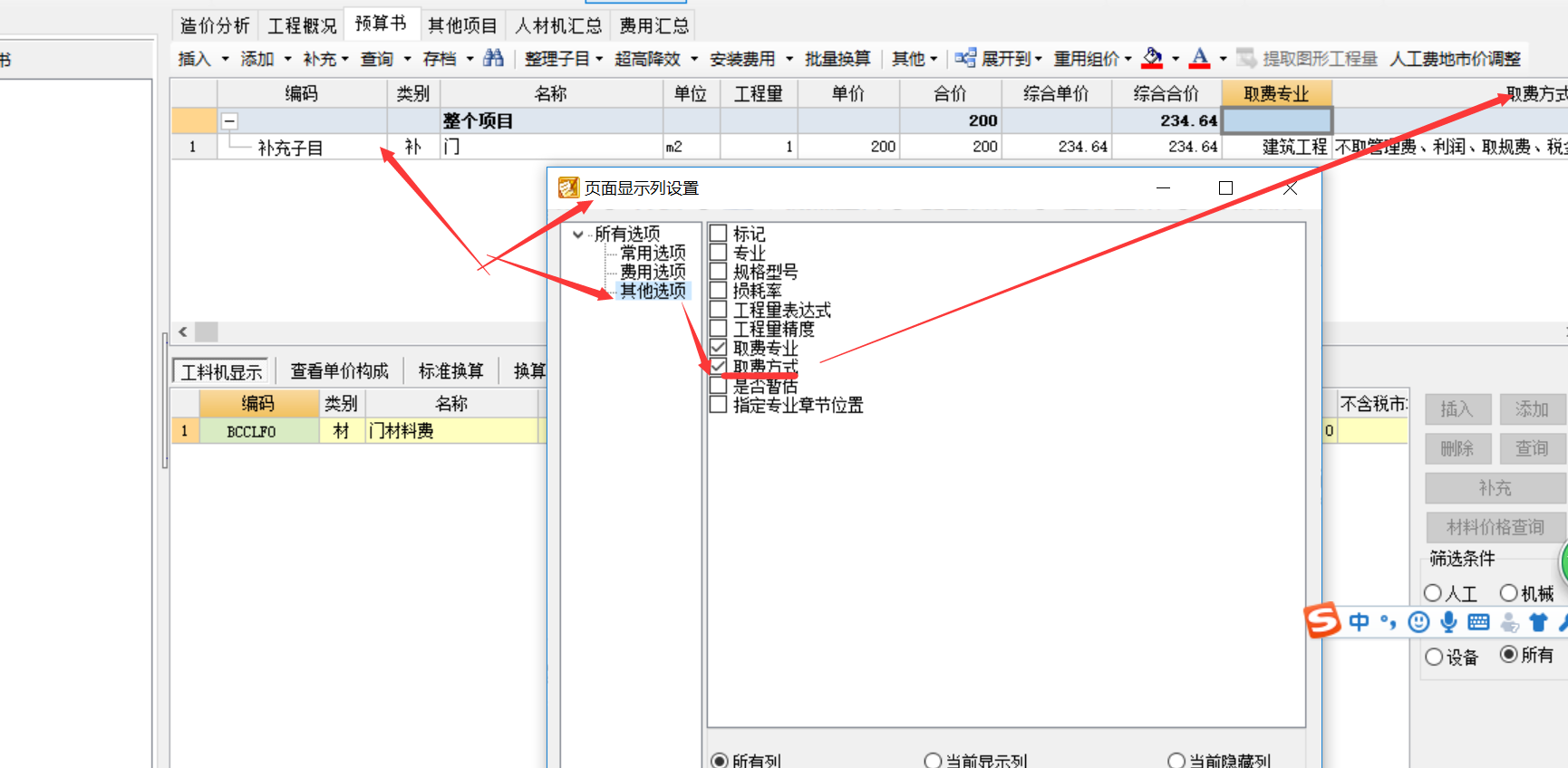

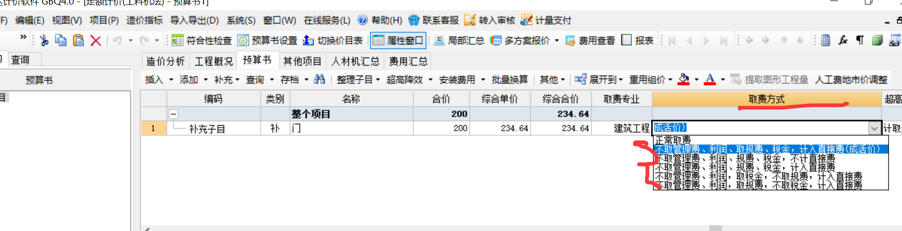

  • 選中子目右鍵--頁面顯示列設(shè)置--聯(lián)達(dá)計(jì)價(jià)軟件管理費(fèi)
    2017-09-19 16:10:05

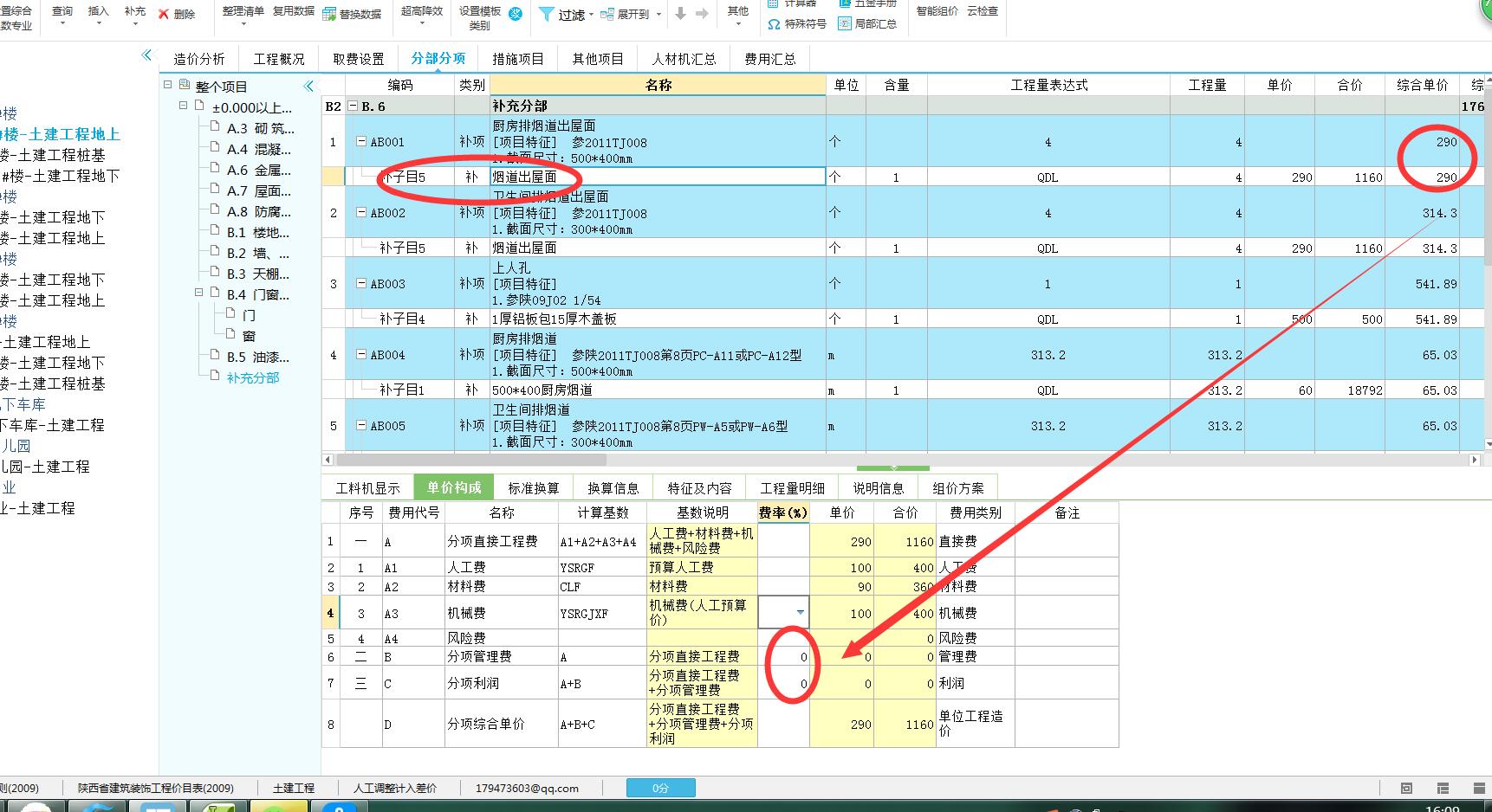

  • 看圖。答疑解惑
    廣聯(lián)達(dá)服務(wù)新干線建筑行業(yè)快速問答平臺(tái)-答疑解惑
    2017-09-19 16:12:32

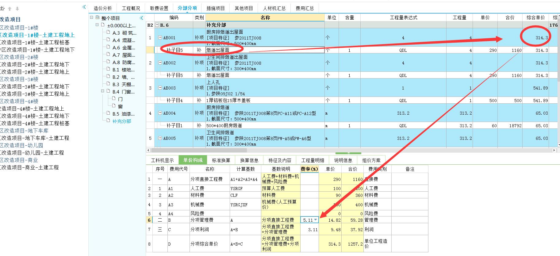

  • 山東土建03定額中管理費(fèi)和利潤的取費(fèi)是省直接費(fèi)。我現(xiàn)在不知道該怎么調(diào)整軟件才能讓補(bǔ)充的材料費(fèi)不取管理費(fèi)和利潤
