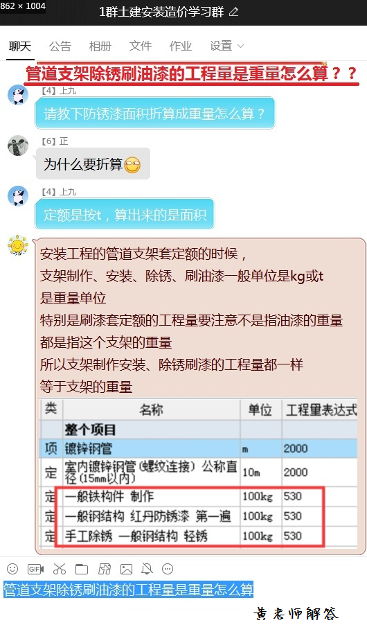

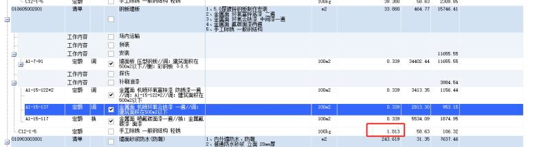

  • 這個除銹工程量怎么填
    工程量這個除銹工程量怎么填
  • 在安裝定額換一條單位是㎡的
    2020-05-29 12:28:09
  • 就是輸入鋼板的重量就行了。
    2020-05-29 12:31:41
  • 套設(shè)備手工除銹唄,單位是平方米
