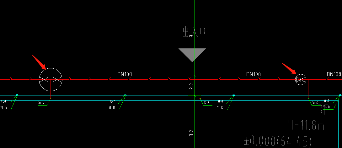

  • 設計說明檢查井的規格是D700,但是圖紙上有一個小的檢查井,他們的規格是一樣的嗎
    設計說明
  • D700是井圈、井蓋的規格,井筒直徑要看到具體圖紙的。
    看閥門井。

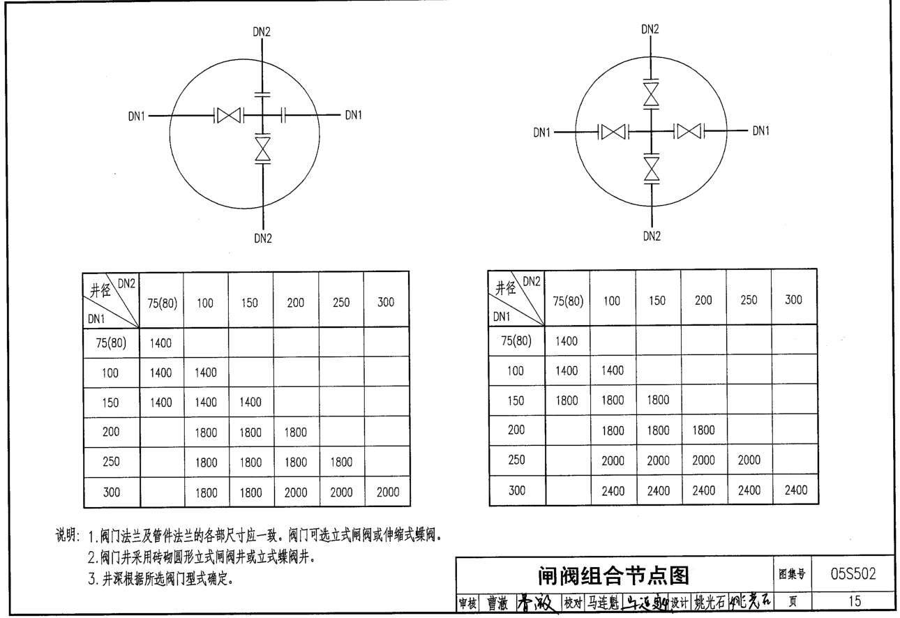

  • 雙閥門和單閥門的井規格是不一樣的。
    參照標圖
    答:這個尺寸是井蓋的尺寸,具體的井室要根據圖集確定
