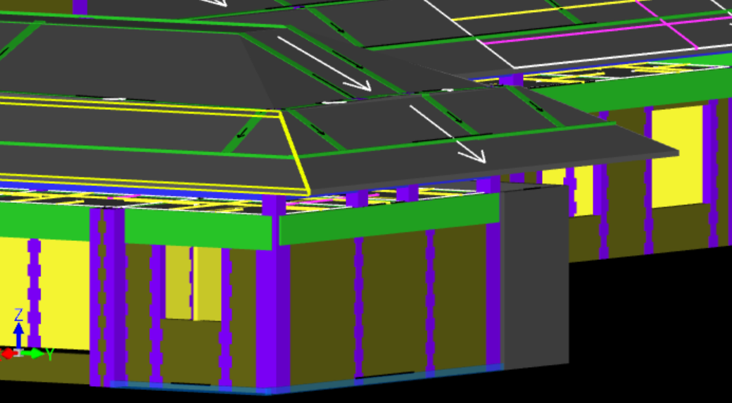

這是我的屋頂建模,需不需要在柱那里繪制加上女兒墻?
沒有女兒墻是不是就不能做泛水?
鋼筋混凝土 白銀專家
答題: 26111 被贊: 21585
看節點是否有女兒墻,沒有女兒墻做不了泛水
2020-05-26 16:09:46
小野貓 鉑金專家
答題: 52609 被贊: 13647
具體是否有女兒墻得看圖紙的,沒有女兒墻就不能做泛水
2020-05-26 16:10:34
