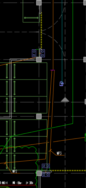

預(yù)算小鑫 2020-05-26 15:04:52 | 北京市 機電 | 359查看 3回答
算量-13108 專家
答題: 764 被贊: 270
WP2、WP3回路嗎?是的
波浪線是設(shè)計提示施工注意相關(guān)構(gòu)件的位置
2020-05-26 15:10:50
金鱒 專家
答題: 10131 被贊: 7741
前面1根畫2根才行
2020-05-26 15:29:21
藍(lán)鯨 鉆石專家
答題: 64433 被贊: 70052
是的,是表示兩個回路
回答正確,請采納,因為每一位專家都是無償服務(wù)的,你的采納和點贊就是對我們的鼓勵和肯定,謝謝!
2020-05-26 16:17:17
您好。這個雙膠線。我們一根管就穿 二根線。這個是怎么計算。
您好。這個雙膠線。我們一根管就穿 二根線。這個是怎么計算。 管長是。1100米。
圖中加括號的線,是每根線分別穿一根管,一共兩根線兩根管,還是兩根線共同穿一根管?
什么意思啊這個酒店系統(tǒng)圖照明是一根線嗎?高手指教一下多謝
圈線的燈具照明是只有一根線嗎,這種系統(tǒng)圖看不懂,我記得一般照明至少2根線啊
圖中弱電兩根線穿一根管是用25的管 還是20的管?
WDZCN-BYJ-2x2.5的線算兩根WDZCN-RYJS-2x1.5算一根?
