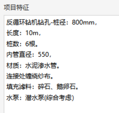

  • 降水井每米的單價(jià)核算,如圖
    樁
    可能內(nèi)管的混凝土滲水管只有500或者600的,若在國(guó)標(biāo)的標(biāo)準(zhǔn)下,這個(gè)套價(jià)的思路是什么?
    鉆孔樁的每米綜合單價(jià)+混凝土滲水管的沒米綜合單價(jià)(含材料)+纏紗布(含材料)+濾料填充(含材料)+潛水泵的安拆(根據(jù)不同型號(hào))。
    1、以上思路是否正確?
    2、降水井的打井(如果在反循環(huán)的情況下),是否應(yīng)該考慮空鉆?
    3、降水井是否有維護(hù)費(fèi)用(是不是組\\日),
    4、外排水\\抽水應(yīng)該套進(jìn)去嗎?套什么定額合適
我來答 收藏  舉報(bào)
    你好,你這個(gè)可以分別進(jìn)行套取就可以。(成孔、水泥井圈或者水泥管、碎石、鵝暖石回填、水泵的設(shè)備費(fèi)。)你根據(jù)這個(gè)思路進(jìn)行套取。
