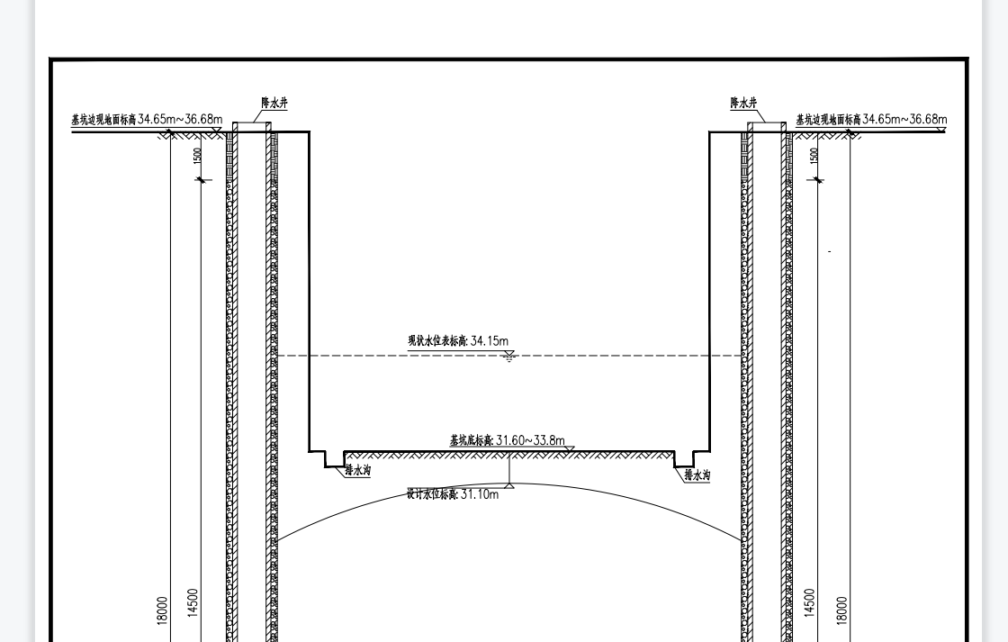

降水井價格
降水井成孔直徑700,井管500,一米多錢?09定額
降水井每米的單價核算,如圖
可能內管的混凝土滲水管只有500或者600的,若在國標的標準下,這個套價的思路是什么?鉆孔樁的每米綜合單價+混凝土滲水管的沒米綜合單價(含材料)+纏紗布(含材料)+濾料填充(含材料)+潛水泵的安拆(根據不同型號)。1、以上思路是否正確?2、降水井的打井(如果在反循環的情況下),是否應該考慮空鉆?3、降水井是否有維護費用(是不是組\日),4、外排水\抽水應該套進去嗎?套什么定額合適
降水井深38M,定額只有20米深的,怎么套定額
