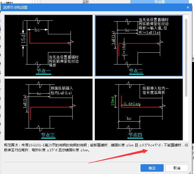

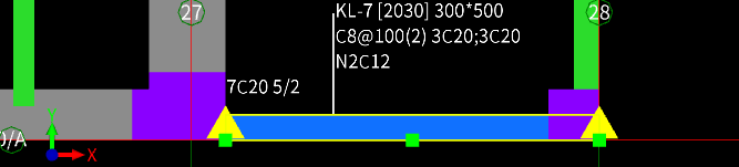

老師,我這腰筋錨固應該按照軟件的計算式來還是兩個32d
泡泡 專家
答題: 923 被贊: 288
計算沒有問題,錨固長度要大于支座寬度的一半外加5倍直徑
