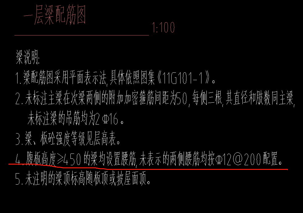

    老師好,我想問一下就是啊我這邊大于450的要設置腰筋,那腰筋應該怎么輸入呢

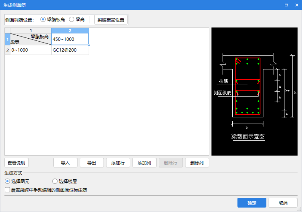

  • 你好:按照c12@200輸入。

  • 梁,生成側面筋,輸入信息就可以了腰筋

  • 在定義梁時的側面構造鋼筋中輸入.

  • 在梁側面構造信息欄填入對應的信息即可
