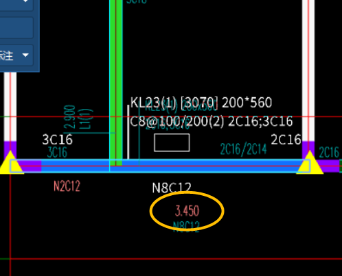

小白想請問下這是同跨不同標高的意思嗎?這層樓的標高是2.96.原位標注里是3.45,需要打斷設置標高?謝謝
小老百姓 鉑金專家
答題: 168501 被贊: 161742
不需要打斷設置標高,應該是這跨標高。
