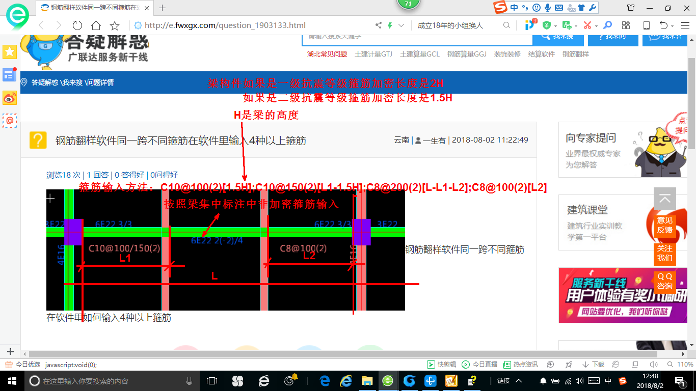

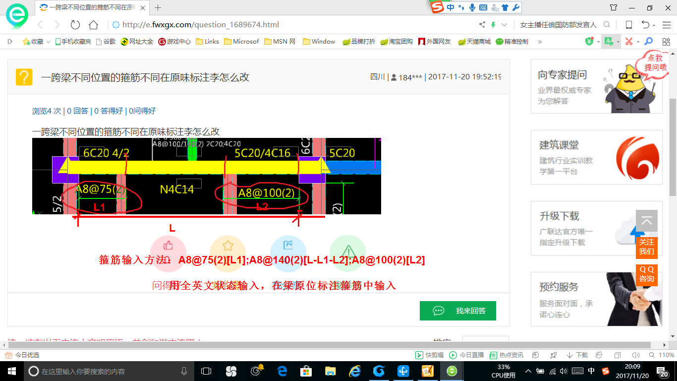

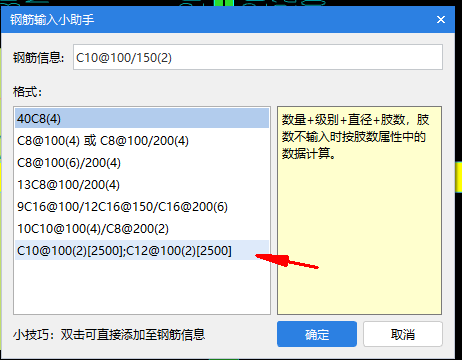

用:C8@100(2)[2000];C10@200(2)[3000];C10@100(2)[2000]供你參考,中括號內數據就是布置距離。

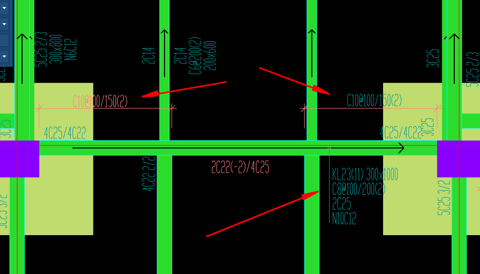

請問這種梁箍筋怎么輸入
如圖,,在箍筋輸入格式里找不到合適的格式,直接輸根數的話好像又不能輸入兩種不同的直徑。麻煩各位老師了補充問題:您好,已經試過在原位標注的每跨信息中輸入,但是由于這一跨箍筋 的直徑、密度都不同,軟件自帶的輸入格式也沒有符合這種情況的格式
