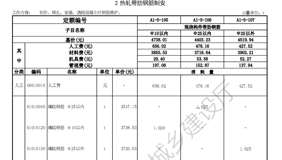

    廣東2010定額A. 4混凝土及鋼筋混凝土工程章說明第四項第4條:定額?已考慮施工損耗以及鋼筋綜合開料和鋼筋出廠長度定尺所引起?鋼筋非設計接駁.有這句話,那么在2018定額,這句話是沒有了嗎?
  • 你從定額明細當中也可以看出包含了損耗。1噸鋼筋含量是1.025,損耗就是0.025
    鋼筋出廠長度
    首次提交 2020-05-18 11:37:26  最近修改2020-05-18 13:32:54 (修改過1次)
  • 10定額開料、施工鋼筋定尺損耗均包括;18定額212頁第五段2小段已注明包含施工和開料損耗,是不包括超過定尺長度的連接損耗的。所以10定額不用考慮鋼筋定尺,18定額要考慮定尺長度。
