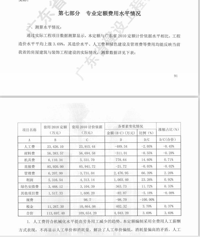

  • 求廣東2018定額和2010定額對比分析,謝謝
    哪位有總結的廣 東2018定額和2010定額的變化對比嗎?謝謝
    沒有人對此去做比效測算的,不同規則工程量都是要分別計算,再分別進行組價,工作也是不小的。你應該是看技術交底報告,里面也是比較粗糙的章節比較。
