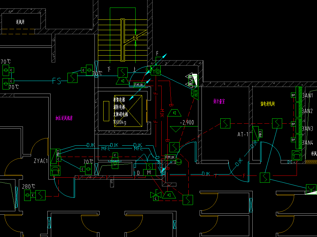

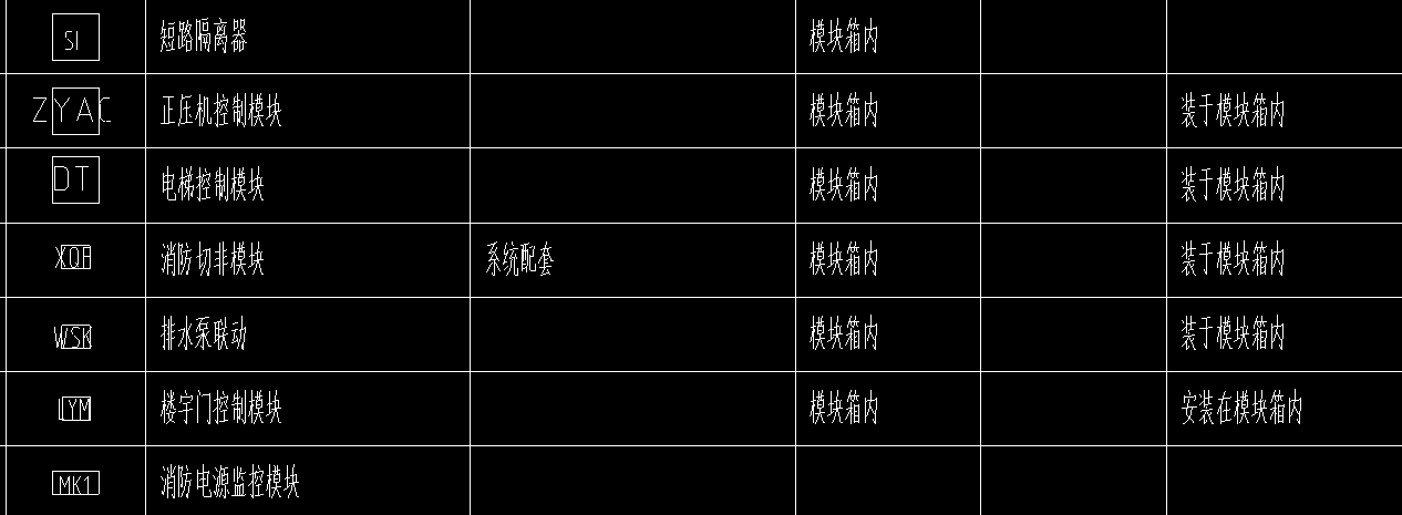

  • 請問圖例中沒有給出模塊,短路隔離器的安裝高度怎么辦?
    請問圖例中沒有給出模塊,短路隔離器的安裝高度怎么辦?請說仔細點十分感謝
    下面圖例中的的情況怎么辦
    出模
    圖例
    是在模塊箱內
    一般1.5米左右
    2020-05-15 15:28:49
    下面圖例中的的情況怎么辦
    答:總線短路隔離器一般安裝在每一層的端子箱內的。如果與模塊一起的就參照模塊的高度
