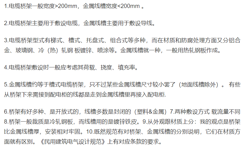

雙農戲豬 黃金專家
答題: 2839 被贊: 2015
2020-05-15 11:30:32
幸福像花一樣 鉆石專家
答題: 128595 被贊: 30914
一般100以內的叫線槽
2020-05-15 11:30:37
希望 黃金專家
答題: 79059 被贊: 10812
橋架規格較大,線槽截面小,材質上也是不同的,線槽一般是PVC較多,橋架一般是鍍鋅的較多.線槽一般布置導線,橋架一般布置電纜.布置地方不同,一般橋架可以室外室內布置,線槽一般多是室內布置.
2020-05-15 12:23:43
關于橋架和線槽的區分問題
有些人說寬度大于等于200的就是橋架,這樣子區分,請問正確嗎?還有其他區分方法嗎?然后橋架和線槽材質都是一樣的嗎?
