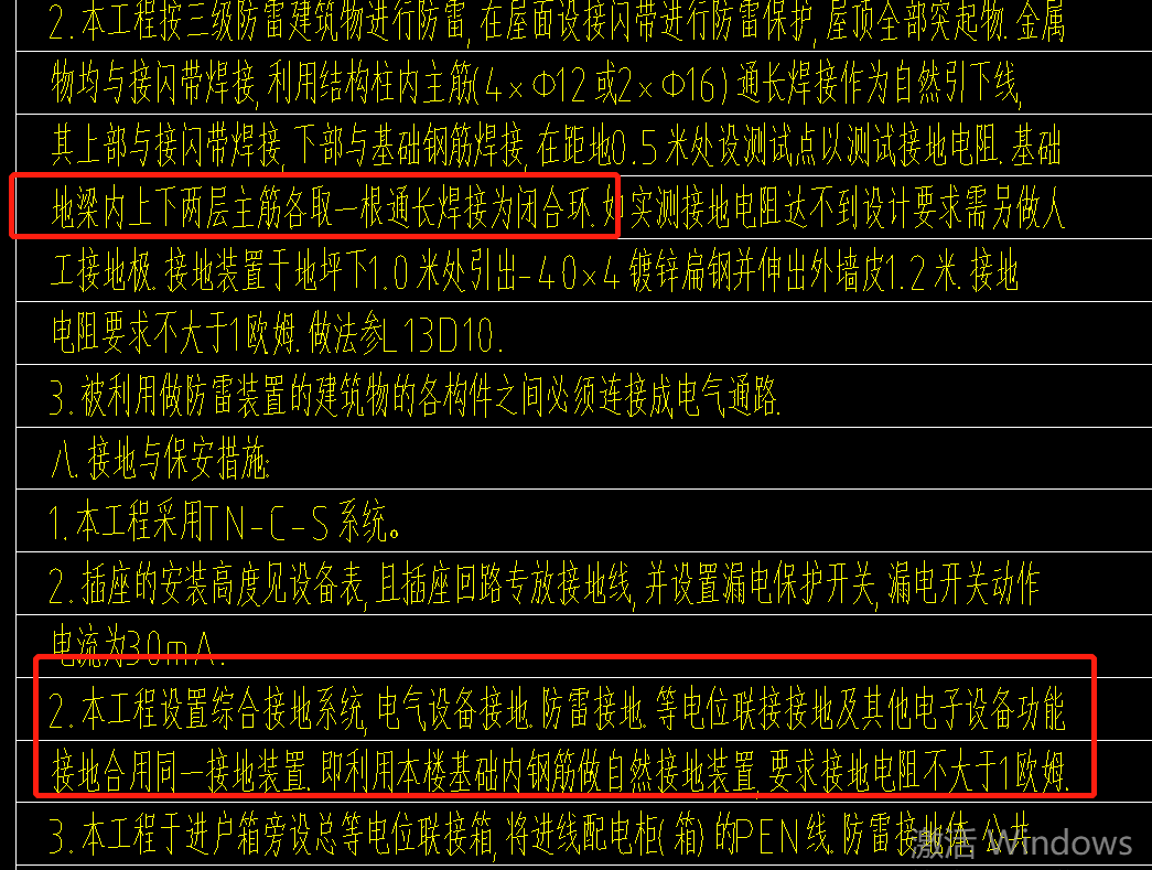

    均壓環請問第一個框中的表達和第二個框是不是一個意思,我第一個框套的均壓環按M計算,第二個框中套利用基礎鋼筋網做接地極按㎡計算,咨詢單位的意思是只需要套均壓環按m計算的,接地網做接地極因為是和第一項一個意思且條形基礎所以不給按㎡,這兩項是否重復,為什么?有沒有規范,萬分萬分感謝
  • 二個是一個意思
    套均壓環的定額 即可

  • 第一框和第二框是一個意思,只需套均壓環即可,當接地電阻達不到要求時,增加接地極時,另套相應的接地極子目.

  • 兩個框內說的是一個意思,即利用本樓基礎內鋼筋做自然接地裝置,而且要焊接上、下兩層。
    利用基礎鋼筋焊接做接地極,按㎡計算,(上、下兩層)工程量要乘以2 。不能按均壓環(m)計算。
