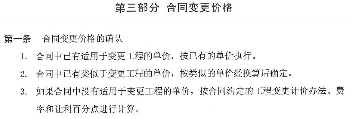

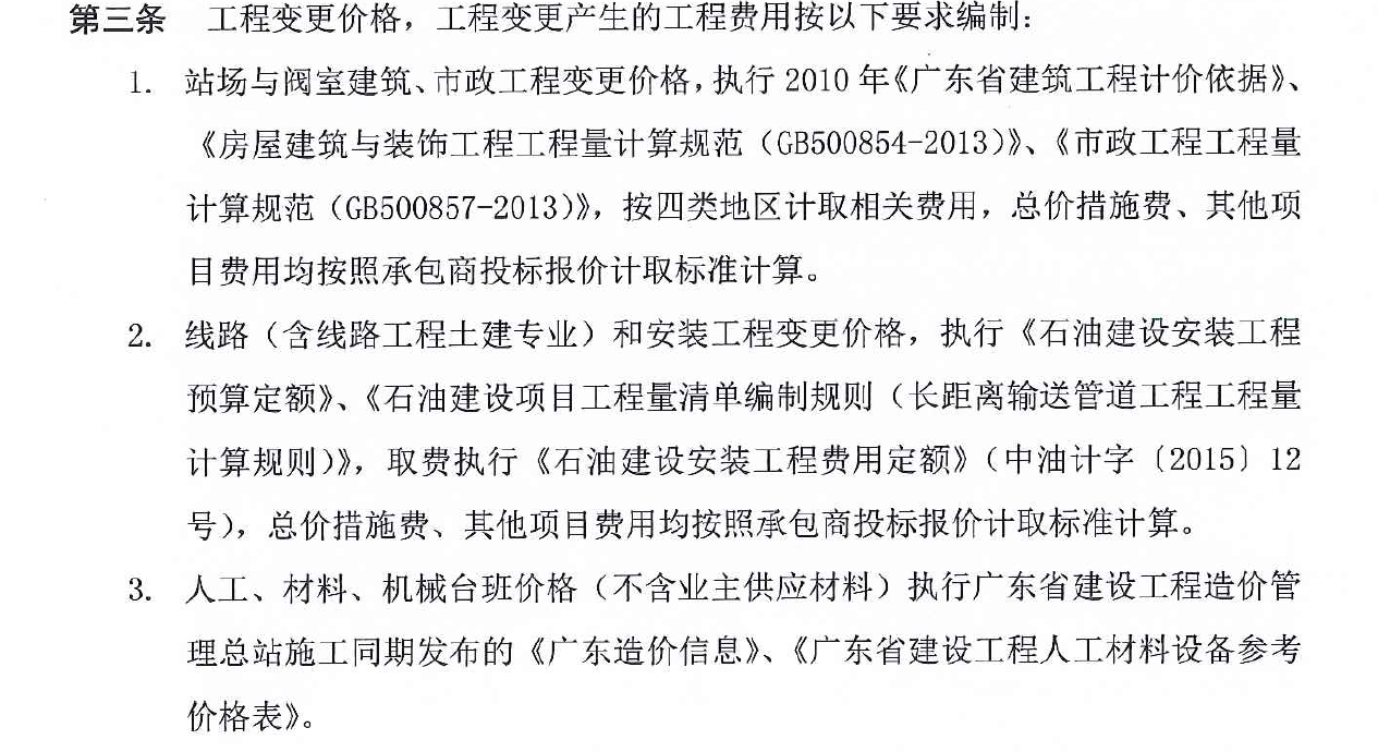

    實行固定綜合單價模式的項目,合同施工單位在施工過程中發生了變更簽證,合同約定如下圖所示;
    組價明細
    固定綜合單價
    我的理解是參照合同中相應的清單價格,清單項沒有適用的綜合單價按照合同約定自行組價,工、料、機單價并不是按投標報價明細中的單價而是執行合同約定的同期造價管理機構發布的造價信息(工、料、機)單價;審計單位認為投標報價的組價明細也是綜合單價組成的一部分,應當參照投標報價時的工、料、機單價。請相關的專業老師答疑,謝謝!
  • 清單組價調整同期料機信息價,單獨簽工和臺班按照同期造價信息參考價范圍確定。你是對的
    2020-05-14 10:49:21
  • 重新組價時的工料機應該按甲方認可的價格計算。
