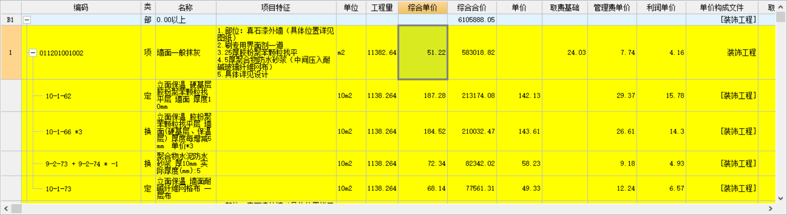

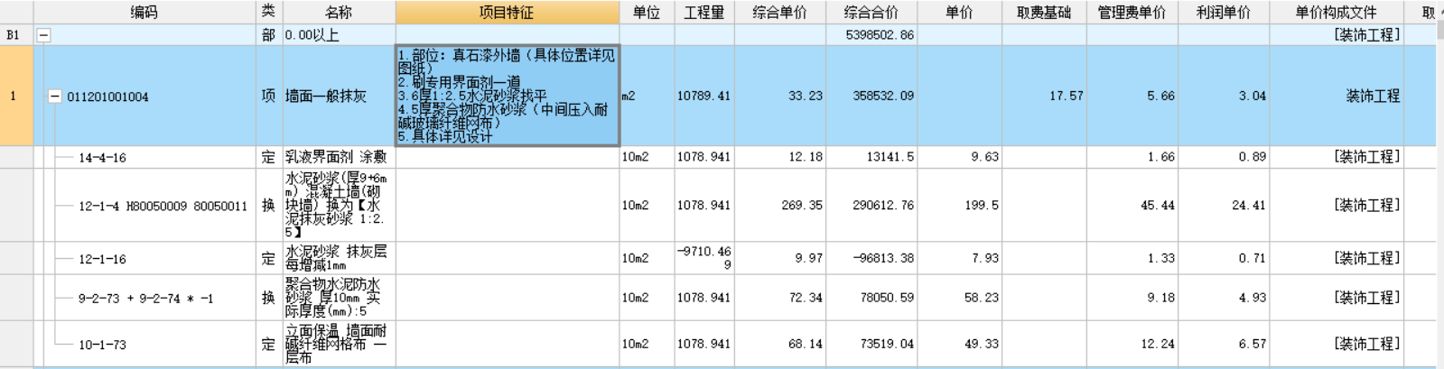

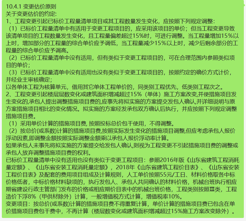

業主合同中變更條款規定如圖一,業主清單中外墻做法如圖二,變更之后,水泥砂漿找平層變為25厚膠粉聚苯顆粒,是否套用之前的項,把水泥砂漿換成膠粉聚苯顆粒,材料單獨找甲方確價,其他不變,還是重新組價按人工55?還有就是合同中說的工程造價下浮8%,和綜合單價有什么區別?
葉工 專家
答題: 18507 被贊: 3840
是的,不需要重新組價。
