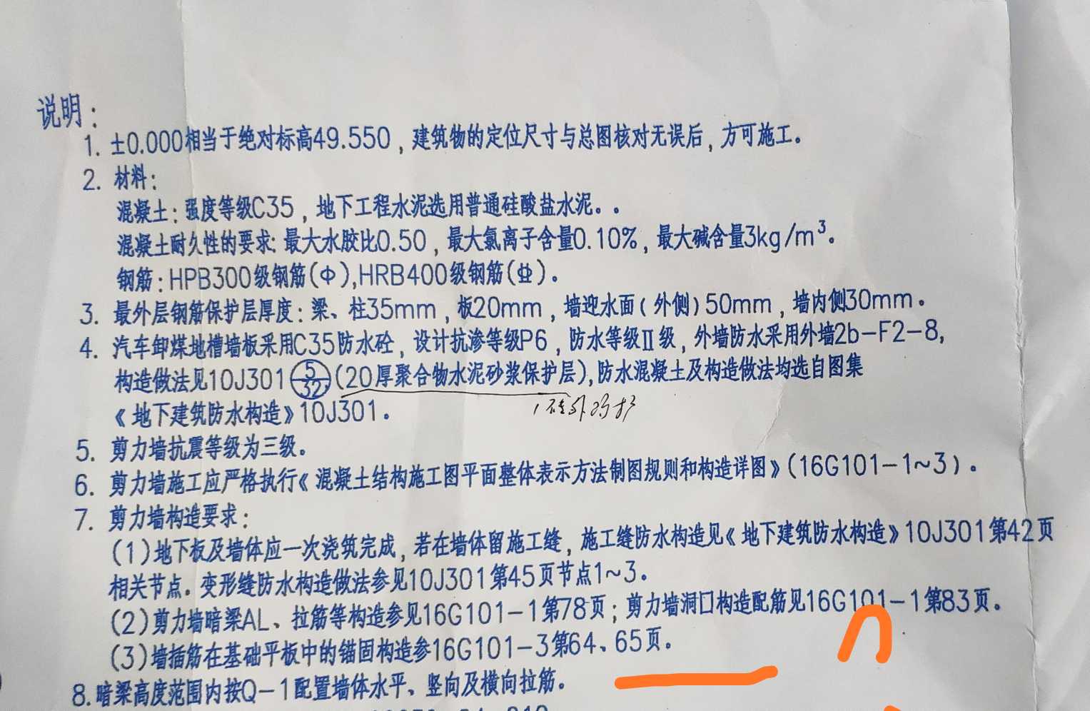

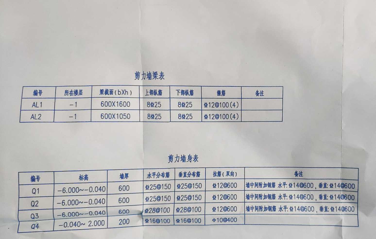

如圖說明,第8條說明,暗梁高度范圍內按Q1配置墻體水平、豎向及橫向拉筋。
這里說的只是拉筋嗎???在GGJ怎么定義?

暗梁里面不用水平筋,剪力墻已經計算了。只有底筋+面筋
