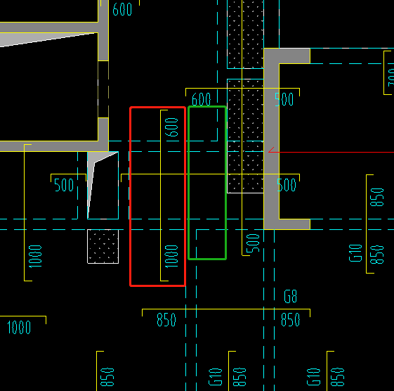

關于跨板受力筋長度范圍的確認,如下圖中紅色部分受力筋范圍及長度是不是分兩次 一次是紅色范圍,長度按標注長度 一次綠色范圍 負筋范圍 上600 下500.

對的

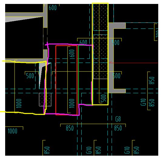

是的,綠框近下長度可按500設置,下例參考
