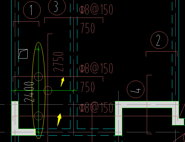

  • 跨板受力筋布置范圍
    1、紅箭頭的兩根跨板受力筋黃圈范圍內(nèi)都布置,是否重復(fù)?(沒有各自的布置尺寸)。2、有跨板受力筋的地方1#和3#負(fù)筋是否還要布置?
      受力筋布置

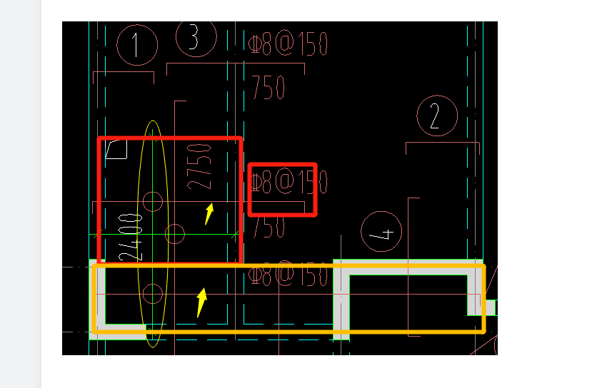

    那不是給了布置范圍了嗎,這兩根鋼筋是重復(fù)布置的。
    負(fù)筋
