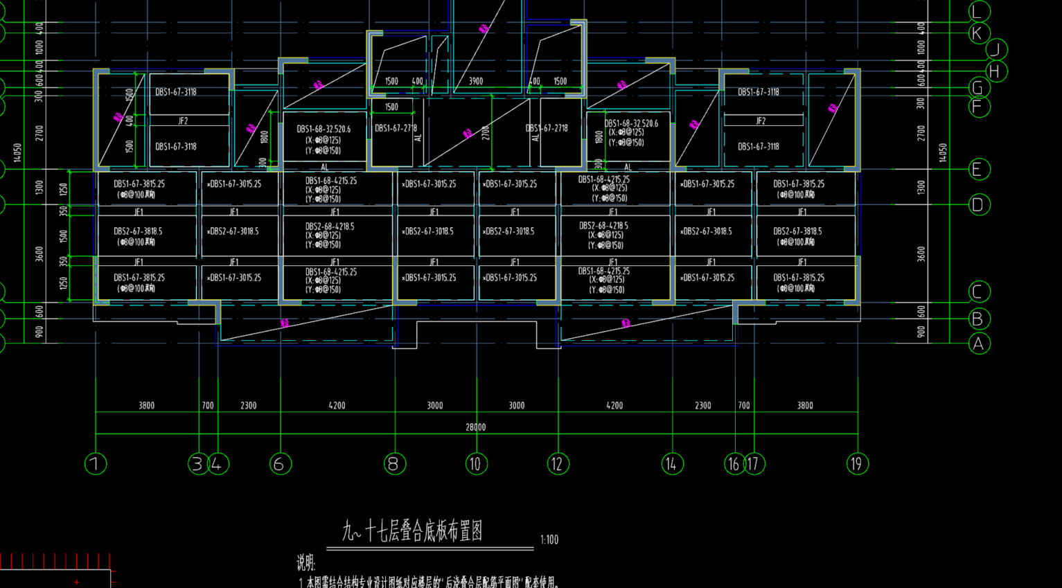

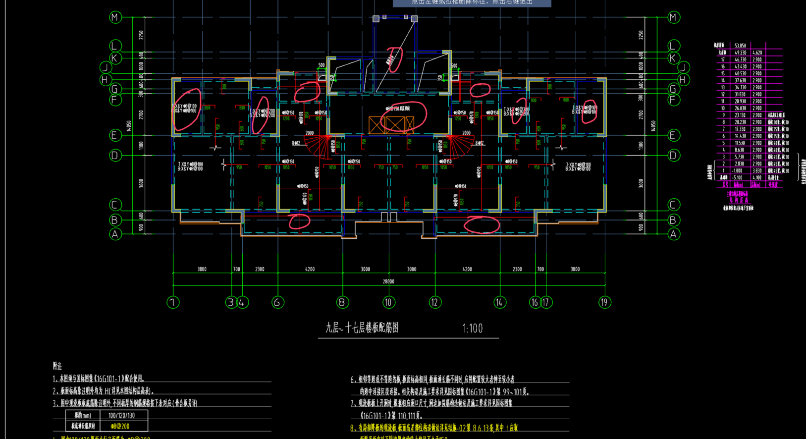

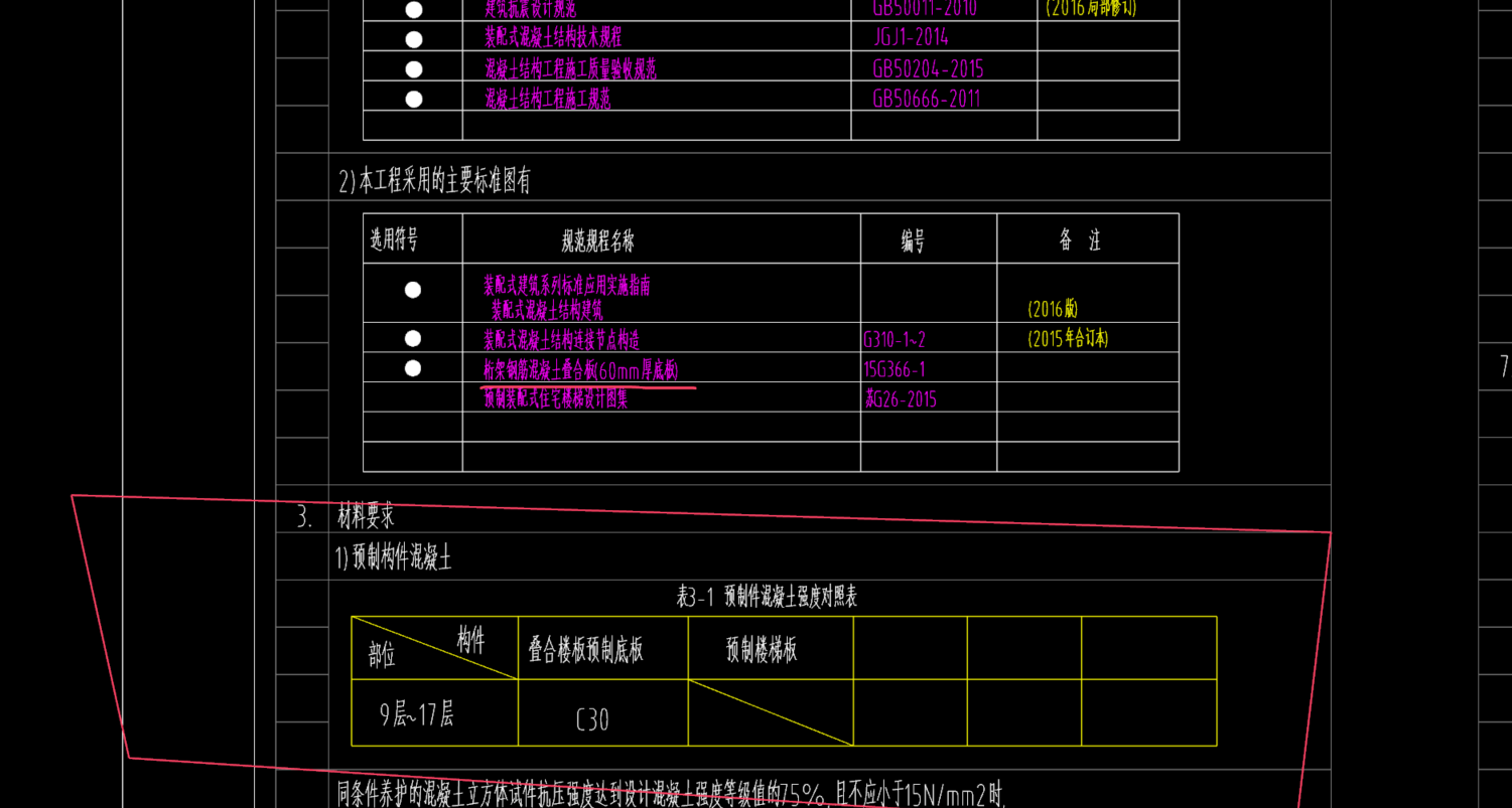

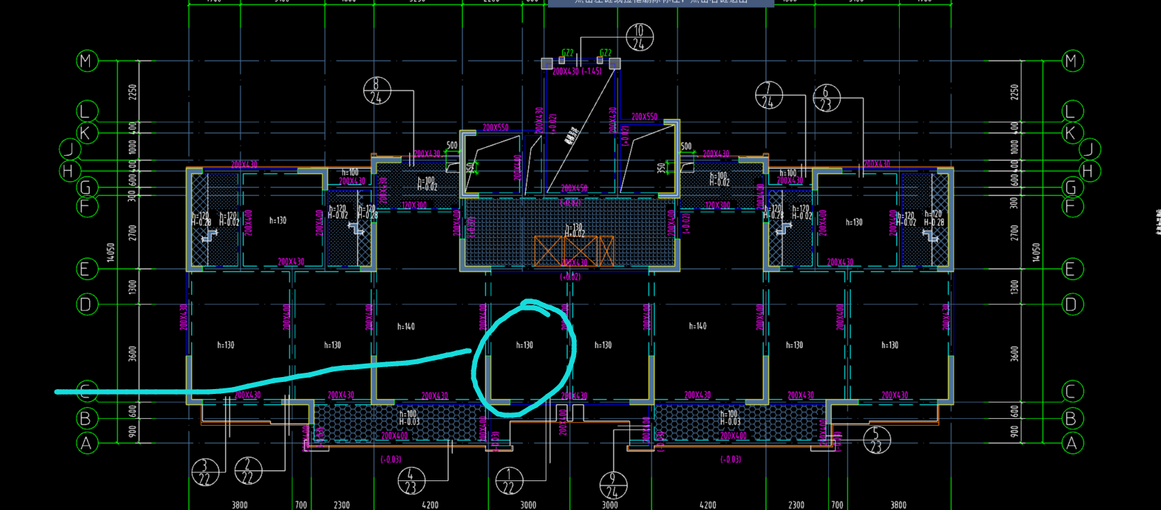

    想請問老師們,在如圖中,疊合底板厚底60.那是不是上面現澆部分厚度為130-60=70,預制板的圖中顯示是只有板底鋼筋的,但是根據板圖,是不是在預制板上面的現澆混凝土板是不是還有板底和板面鋼筋,請求老師解惑
    廣聯達服務新干線
  • 想請問老師們,在如圖中,疊合底板厚底60.那是不是上面現澆部分厚度為130-60=70,【是這樣的】
    預制板的圖中顯示是只有板底鋼筋的,但是根據板圖,是不是在預制板上面的現澆混凝土板是不是還有板底和板面鋼筋,請求老師解惑【底筋一般會有一個方向的穿孔鋼筋,板面筋是正常布置的】
    2020-05-11 09:58:59
  • 是70,現澆板是面筋拉通,沒有底筋,因為預制板預留有鋼筋支架。
