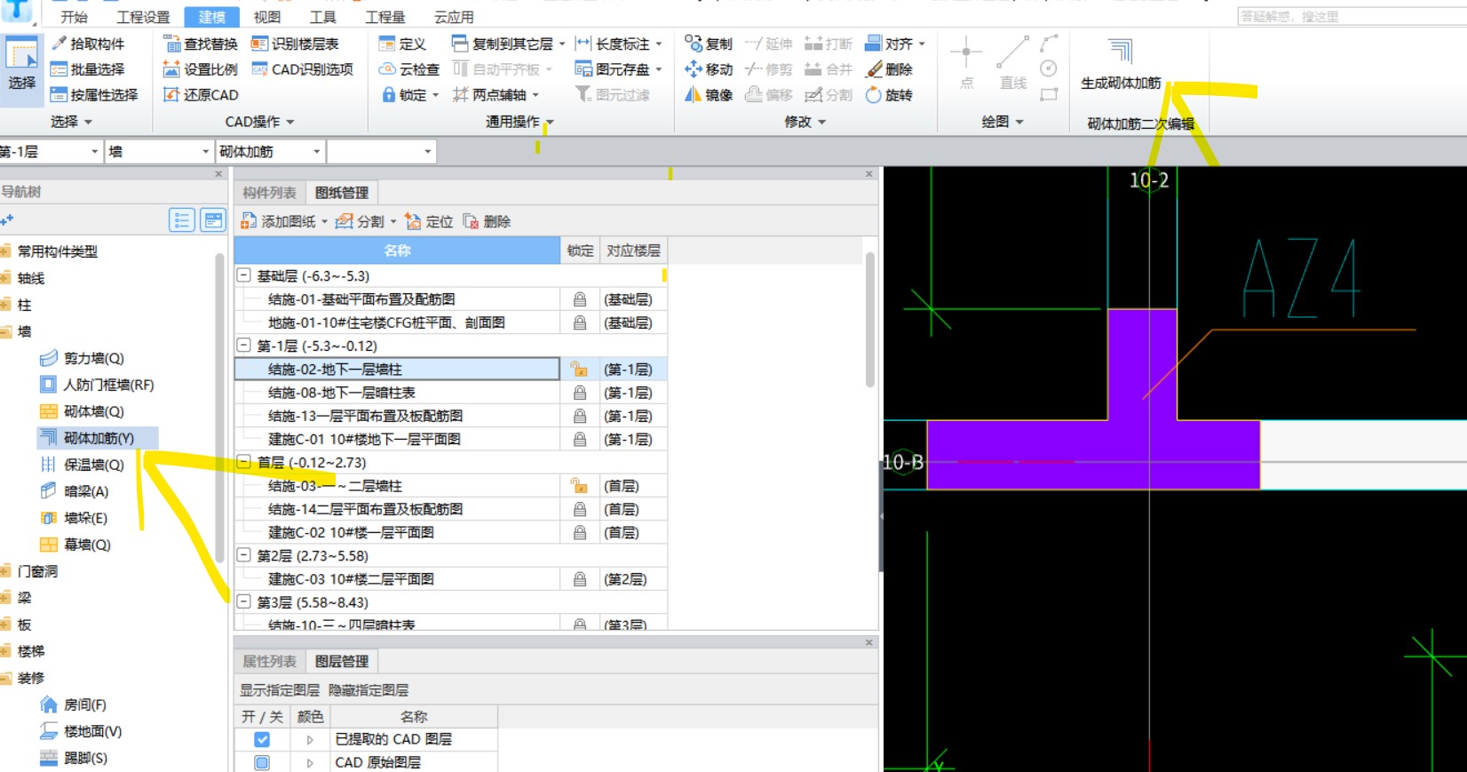

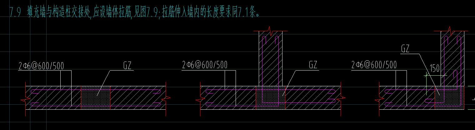

  • 填充墻與構造柱交接處,應設墻體拉筋,請問是在哪個構件去設置呢
    如題,請問這個墻體拉筋是不是就是砌體加筋的意思?我應該在軟件的哪個地方設置呢? 謝謝
    砌體加筋
  • 用砌體加筋定義布置,也可以用工具欄的智能布置。
