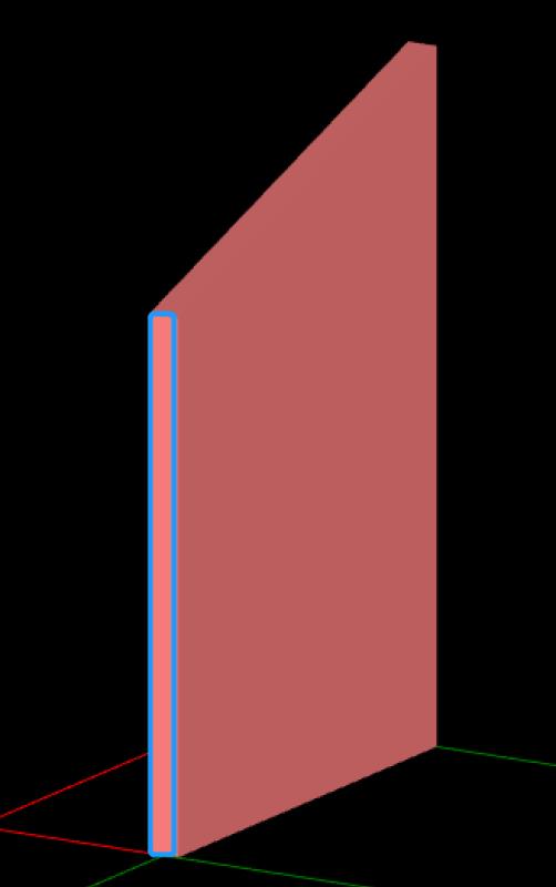

  • 廣聯達圖形算量里面可以把下面的墻厚設置為上面薄下面厚嗎?
    墻厚
    2020-05-10 09:45:27 補充
    用自定義線是畫不出來的
    2020-05-10 09:50:04 補充
    怎么在廣聯達圖形里畫一個上窄下寬、左低右高的混凝土擋墻?
  • 對不起,廣聯達圖形算量里面不可以把這個墻厚設置為上面薄下面厚的
    首次提交 2020-05-10 06:23:04  最近修改2020-05-10 06:23:27 (修改過1次)
  • 可以用自定義異形線來定義墻,這樣可以把墻設置成上窄下寬的.但和其他的構件扣減需要手工計算.
    這種情況可以用平均厚度來定義墻,用剪力墻來定義,調整起點和終點頂標高來處理.
    首次提交 2020-05-10 07:56:45  最近修改2020-05-10 11:25:20 (修改過1次)
  • 你好,這個暫時是設置不了的。你可以用別的構件繪制,例如自定義線。自己繪制出這樣的異形構件。
