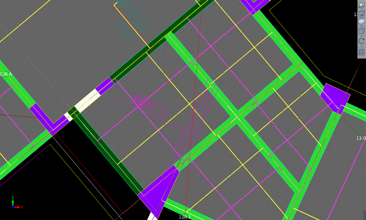

表格輸入內計算或者板帶繪制

你好,手算或者用暗梁、自定義線定義繪制

請問板帶在gtj2018里怎么布置?
我是頭一次碰到有板帶的項目,在地下室頂板范圍內。我知道軟件有板帶構件選項,但是不夠智能化,因為布置的時候我看是只能一個方向筆直到頭地布置,但是我這邊這個項目的板帶范圍和方向有點復雜,按軟件默認的布置是不能滿足要求的。請問軟件里面該怎么設置才能滿足算量要求?比如我用其他標號板來替代板帶布置,但是板的鋼筋沒法按板帶設置,是不是只能在其他鋼筋里設置了?這樣感覺很麻煩。請問有沒有老師遇到過類似情況或者有板帶設置經驗的,麻煩教一下我怎么做好。謝謝!
