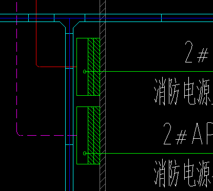

    垂直
    1.請問像這樣的有沒有垂直橋架阿
    2020-05-07 15:28:54 補充
    垂直橋答疑解惑

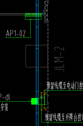

    1.那像這樣的呢,是不是只要挨著橋架就有垂直橋架了
    有垂直橋架啊,配電箱頂引上就是垂直橋架,你補充的這種情況,我認為可以按橋架,畫圖軟件箱連管操作下就自動生成橋架了

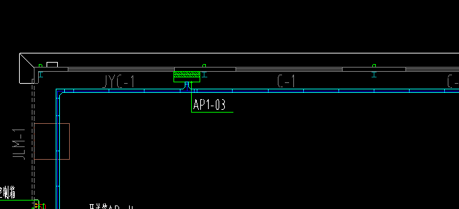

  • 到AP1-03箱應該是有豎直橋架的,可以結合箱子出線圖,看看是不是橋架敷設
