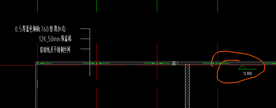

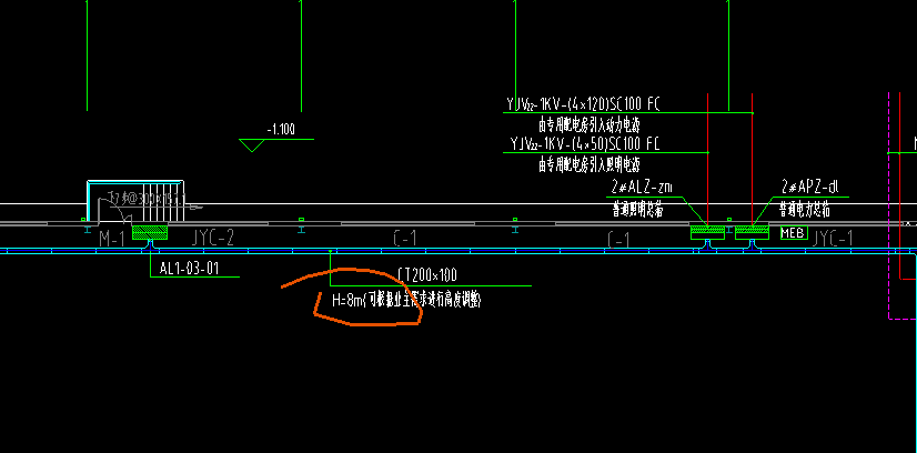

1.本圖為層高15.1米的輕構廠房,扣板安裝高度12米,請問那是不是算CE走線時層高按12米明敷計算,電纜走橋架,就按8米計算,別的不走橋架的就按12米高穿管計算阿
小老百姓 黃金專家
答題: 168501 被贊: 161767
是的,沒錯。
