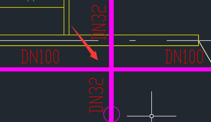

小管徑占大管徑,小于等于1/2的,采用機械四通。
小管徑占大管徑,大于1/2的,采用溝槽四通。
2020-05-04 22:08:11
為啥下圖要采用機械四通,
圖紙沒說明的情況下,如何判斷下圖是采用機械4通還是溝槽4通
