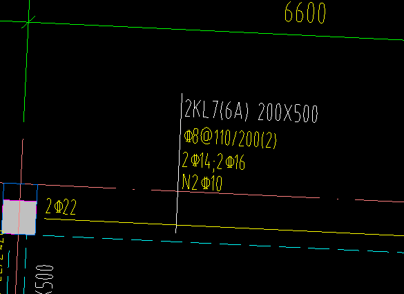

梁的構造腰筋和受扭腰筋還有柱的中部筋要不要帶E?
GXZ 鉆石專家
答題: 233229 被贊: 44298
應該是用“C”輸入吧,這是三級鋼筋。
2020-05-03 15:54:41
xagcc 鉆石專家
答題: 316684 被贊: 71925
不需要,設計沒有標注帶E的鋼筋,不要修改設計標注。
2020-05-03 15:55:14
C笨笨 專家
答題: 3592 被贊: 897
總說明中并沒有說明使用HRB400E鋼筋
2020-05-03 17:02:48
