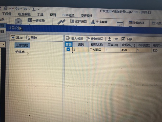

  • GQI2019簡約模式的工作面層不能添加樓層只有在工程名稱的面上添加樓層

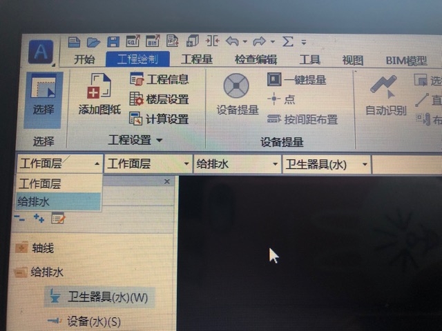

    GQI工程名稱是給排水,但點擊給排水又無法添加圖紙工作面答疑解惑廣聯達服務新干線

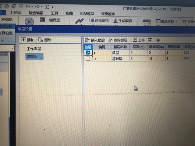

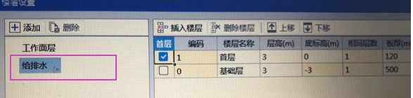

    你好,需要在這里添加樓層,然后進行分配的,工作面層只是識別一層平面的,而且不能添加樓層

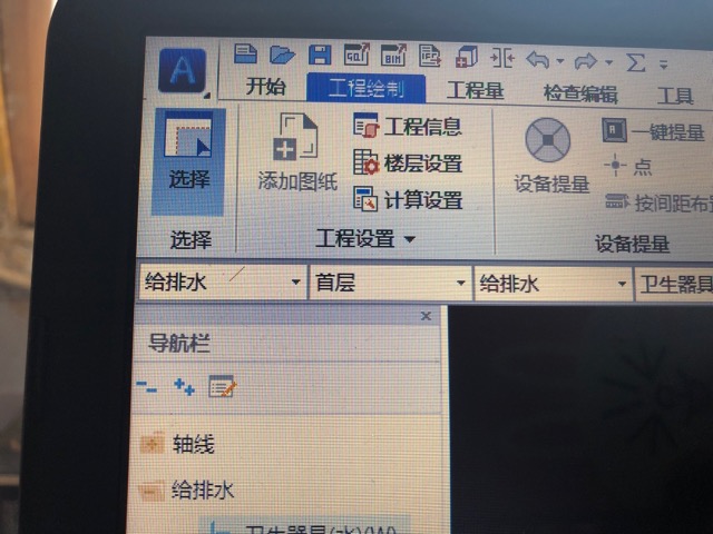

  • 簡約模式的工作面層只是計算全部平面的工程量時使用的內置虛擬樓層,建立樓層,想在三維實體中計算全部工程量,其實就相當于經典模式;所以簡約模式下,完成樓層分配之后就轉化成了經典模式,簡約模式轉化經典模式只是計算豎向工程量而已;
